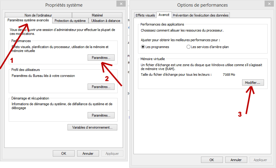

    Essaie avec un codage MPEG-2!
    Ainsi d'augmenter la mémoire virtuelle comme l'image au-dessous.

    par contre , en modifiant la mémoire comme indiqué et en la passant de 3956 (ancienne valeur) à 5934 ( valeur recommandée) , j'ai pu arriver au bout et graver un CD ! Un Grand MERCI !
