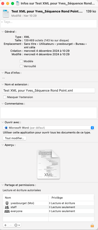

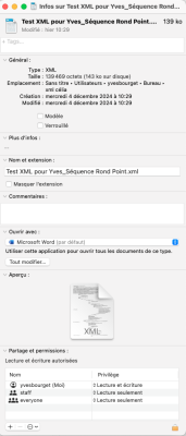

    Voilà la capture d'écran des infos sur le fichier.
    Merci de votre aide.

    Je n'y connais rien en XML mais il faudrait commencer par faire ouvrir le fichier par FCP X et pas par Word…
    Ça risquerait déjà de mieux se passer…;)
    Donc dans 'Ouvrir avec', naviguer dans le dossier application vers FCP X et confirmer Toujours.

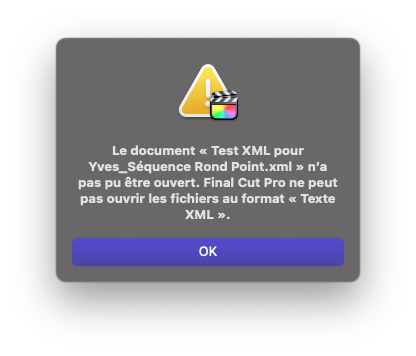

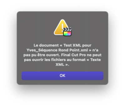

    Merci JLB de ta remarque, mais bien évidemment, c'est ce que j'ai fait.
    En pj la fenêtre qui s'ouvre quand j'ouvre avec FCPX.
    Je pense effectivement que c'est un problème au moment de l'export depuis 1ère. Il faut que ma collègue exporte au bon format...

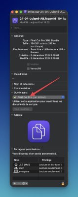

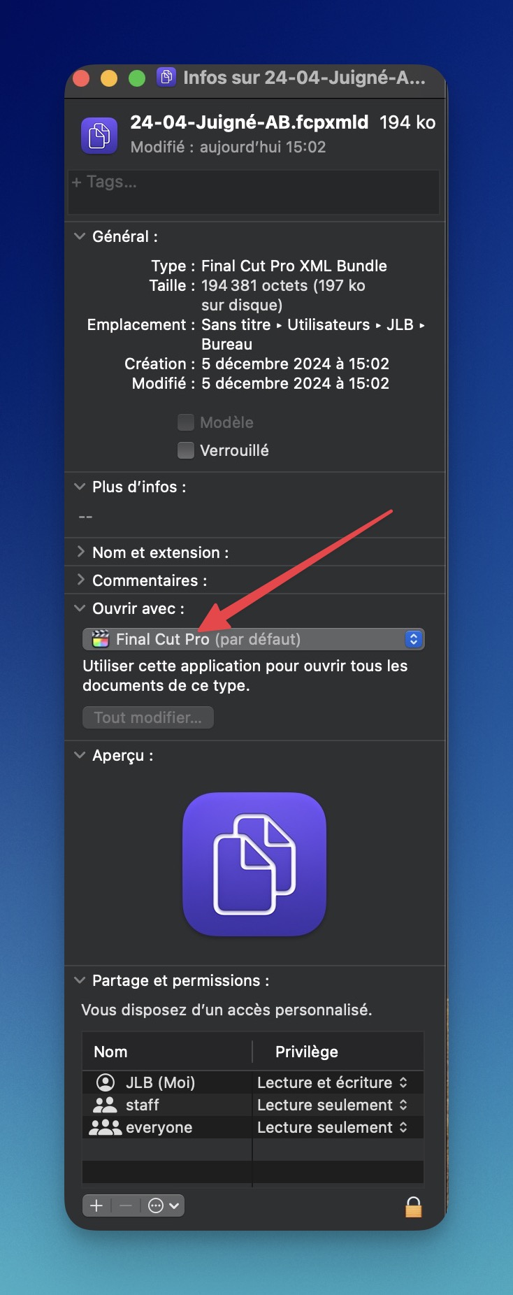

    Je viens d'essayer l'export d'un morceau de TL en XLM. Et voici comment devrait se présenter la fenêtre d'info du fichier :
    J'ai essayé de le faire ouvrir par Word, c'est impossible chez moi, alors je ne sais pas d'où vient le problème.
    Et bravo à Guilerep d'avoir songé à cela…:good:

    Avec un poids de 139ko, y a pas beaucoup de vidéo dans le fichier

    Merci JLB.
    Ça c'est un export depuis FCPX.
    À ce niveau j'ai pas de problème.
    Mon problème, c'est d'exporter depuis 1ère pour aller vers FCPX.

    PS : St Kro, il n'y a jamais de video dans un XML. ;-)

    Hello, je ne comprends.... un XML c'est un fichier text avec une structure définie. Il peut être ouvert par TextEdit.
    @Amadis Dudu : on voit dans ton post 4 le fichier XML dans l'aperçu. Tu devrais l'ouvrir facilement avec TextEdit. Ensuite tu nous envois l'entete (les premieres lignes).
    @JLB21 : on voit que c'est un fichier .fcpxmld
    -> je pense qu'il y a confusion: FCPX -> fichier MLD et non XML.... ou bien c'est moi qui confond....

    Je remonte ce truc, sauf erreur Première exporte des XML pour FCP7 mais pas FCP (X .fcpxml).
    Le mieux consiste à exporter de Première vers Resolve puis de Résolve vers FCP (X).
    Cela doit s'accompagner de pertes de tout ou partie des effets "propriétaires" pour chaque logiciel.
