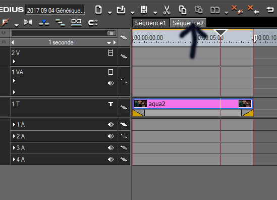

  13. bcauchy
    27 161
    +863 / 3 016 / -75
    Ouf ! j'arrive, je viens de sortir de deux lourds montages
    :hello: Effectivement l'on ne peut éviter d'importer TOUTES les séquences du projet "A" dans le projet "B"
    mais "il suffit" de supprimer dans le chutier "B" celles considérées comme indésirables ..
    "Bien entendu" elles ne seront pas supprimées dans le projet initial "A" (heureusement )
    Non on ne perd rien ..mieux on retrouve le curseur là ou il était resté dans le projet initial "A"
    ainsi que les palettes en cours ouvertes de la séquence
    II est alors possible de modifier/supprimer/ajouter à souhait les clips et effets dans la projet "B" sans répercutions sur celles du projet "A" *****
    Non, il te prévient simplement ..suffit de dire oui et il fait le travail
    j'ai refais volontairement plusieurs tests dans toutes les configurations possibles avant de répondre ..
    Par contre des effets figurant dans d'anciennes versions d'Edius et ayant disparu ne sont "bien entendu" pas repris
    Bertrand :jap:
    ******:non: ATTENTION tout ce qui est du domaine logique est sans effets sur "A"
    par contre et "bien entendu" une suppression "physique" supprimera pour les deux projets:cry2:
    N.B. mini " inconvénient" si "A" contient énormément de séquences cela charge la TL de "B" temporairement avant ajustement
    mais tout cela n'est que virtuel et ne pèse que quelques octets dans les fichiers projets respectifs

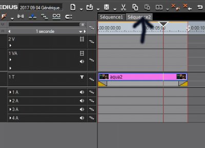

  14. bcauchy
    27 161
    +863 / 3 016 / -75
    :hello:en image
    Bertrand :jap:
