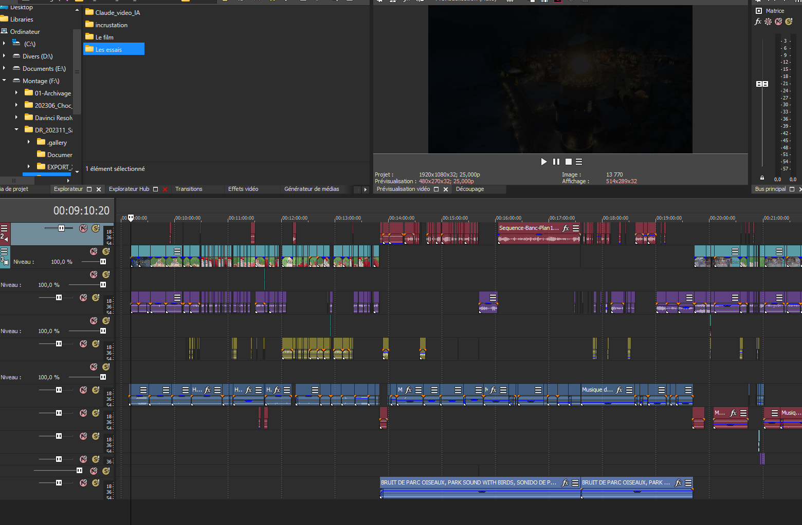

    Bjr , voici mon problème. J’ai un workflow pas habituel. Je dois récupérer un projet travaillé de Vegas Pro pour le finaliser en étalonnage et mixage audio sur mon logiciel DaVinci Resolve version studio.Pouvez-vous m’aider pour
    1- la procédure d’export depuis Vegas … xml , aaf…?
    2 -la procédure pour l’ import dans DR.
    Rushes utilises pour le montage sur VP, en proxy d’une fx30.
    Puis sur DR , je dois prendre les rushes pleine résolution (S-log3/S-Gamut3, cine EI ,422, 10bit)
    Merci pour votre aide

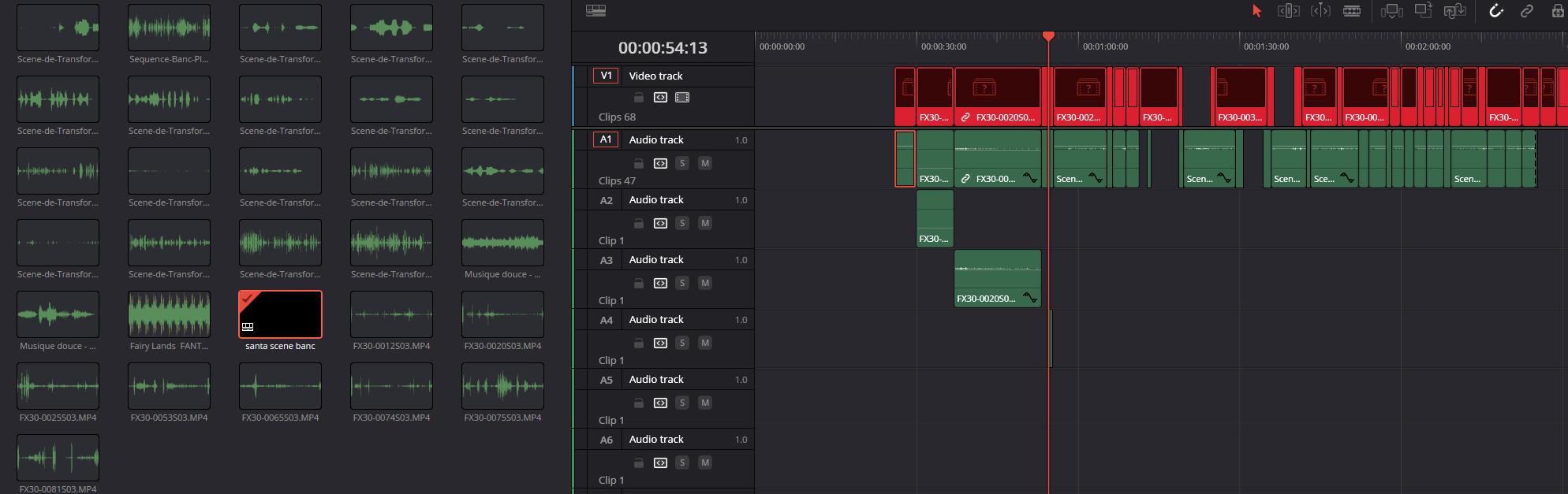

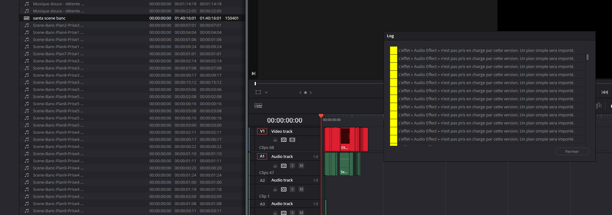

    j'ai suivi la méthode d'import depuis le media pool par clic droit , import AAF d'une nouvelle time line. Je récupère uniquement les audios. La vidéo reste en "Media offline" .N'apparaissent pas dans la media pool, la commande "Relier les plans du chutier" n'est pas accessible.

    Moi aussi sur le principe je retrouve mes fichiers mais je n'ai pas la possibilité de les rendre de façon à ne plus avoir media offline. par contre pour l'audio tout est ok:weird::perplexe:

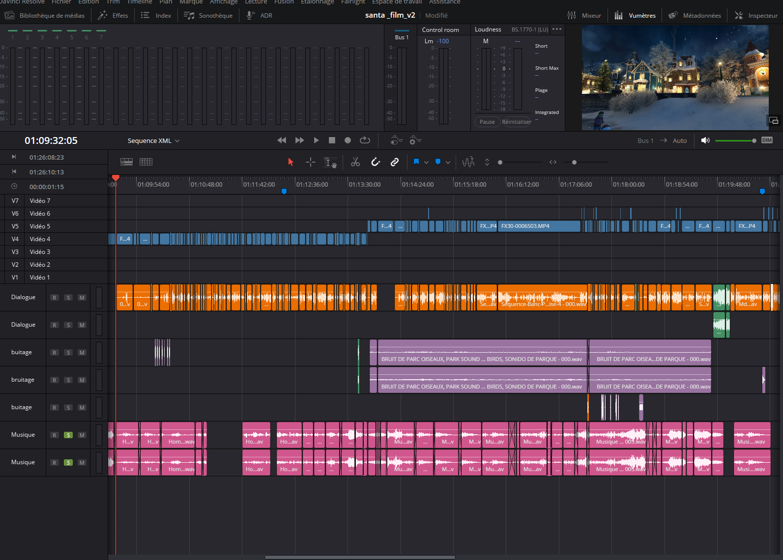

    Les dernières informations après avoir importé mon projet de Vegas vers DaVinci Resolve : il a fallu que je passe à la version 18.
    Le projet a été correctement importé dans DaVinci Resolve, plus de médias manquants (offline). Cependant, tous les effets de transformation dans la vidéo ne sont pas reconnus, de même pour les effets de fondus enchaînés vidéo. Seuls les effets de fondu audio fonctionnent correctement.
    En résumé, l'exportation est possible mais il y a trop de choses à reprendre. La prochaine fois, je formerai mon associé à DaVinci Resolve afin de traiter le montage avec un workflow dans un même logiciel.
