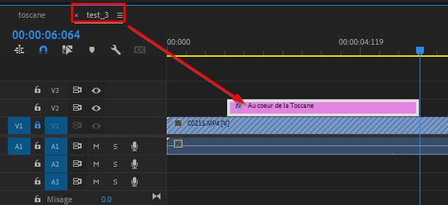

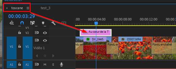

    Pour ma part quand je veux passer rapidement des éléments d'un projet à un autre, j'ouvre les deux en même temps et je fais copier/coller... L'élément, reste bien évidemment dans son répertoire d'origine, mais se retrouve bien dans les deux chutiers.
    un exemple vite fait avec un titre :
    Après copier/coller
    Edit : je te relis et j'ai pas l'impression que ma réponse colle avec ta demande... J'avais l'impression que seuls les titres devaient être déplacés... Sorry, je laisse quand même puisqu'on peut de façon identique déplacer l'ensemble des fichiers..

    Yes... Si tu copies/colles un fichier quelconque il suit avec toutes ses variantes (Lumetri, etc)... et dès que tu le colles il vient dans le chutier, tout comme un fichier que tu glisses-déposes d'un répertoire...
