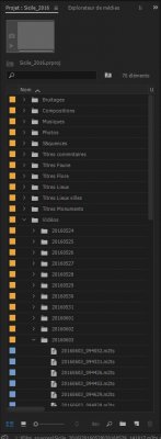

    NON, ce que l'on veut c'est la date et heure de prise de vue, beaucoup plus facile pour faire un montage, qu'un simple numéro, qui en plus peut se trouver dupliqué s'il y a plusieurs cartes d'origine.

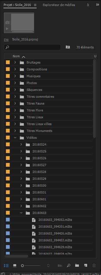

  12. ogt
    Ben, avec Bridge, une fois paramétré pour toutes, on peut importer autant de cartes que l'on veut, j'en ai parfois 5 pour 2000 rushes (8H de prises de vues en voyage) tous les clips sont identifiés directement avec la date et l'heure de la prise de vue, quand même beaucoup plus simple à gérer que des simples numéros de série !
    Et cela permet d'avoir automatiquement un classement chronologique dans le chûtier.

  15. ogt
    Dans Bridge on peut structurer le nom du fichier généré exactement comme on le veut, il y a toutes les options pour ça.
    On peut mettre le nom de la voisine, ou l'age du capitaine, et indexer ensuite les fichiers.
    Mais ça s'adresse avant tout aux utilisateurs des produits Adobe.
