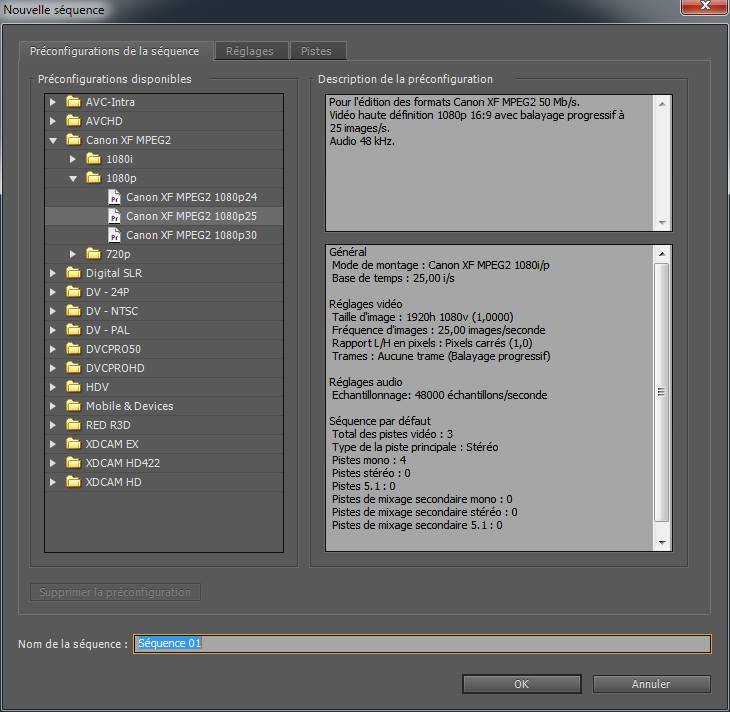

    J'ai tourné un court-métrage avec une Canon C300 ce week-end, et un making-of a été réalisé en même temps avec une Canon XF 105.
    J'ai copié les rush de ces différentes sources sur mon pc, et j'obtiens des fichiers Mxf. (jusque là tout est normal)
    Mais je n'arrive pas à importer les fichiers dans Adobe Premier Pro cs6.
    Mon chef-op et le mec qui a tourné le making-of y arrivent eux sans aucun soucis !

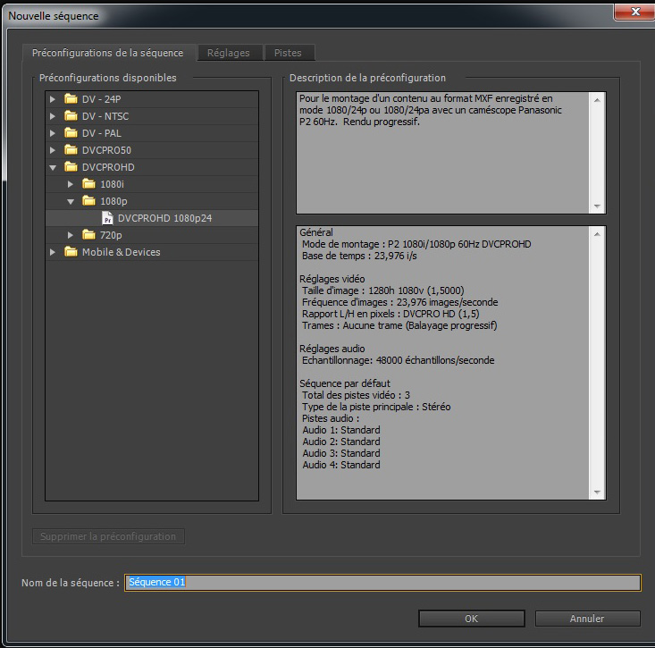

    Sur le menu premiere de création d'un projet, je n'ai pas le même écran d'acceuil qu'eux (voir screen 01 et 02).
    Pourquoi me manque-t-il toutes ces options (canon xf, red etc etc)
    Merci par avance pour vos réponses !

    Et bien eux, ils se sont enregistrés auprès d'Adobe en créant un Id Adobe et en "activant" leur version ...
    Si tu as une version d'essai, il te faut te créer un ID et activer afin que tu puisses comme eux utiliser tous les paramétrages proposés. Si ta version d'essai est terminée, soit tu passes par Adobe Cloud et tu achètes juste se dont tu as besoin et le temps de faire le montage, soit tu utilises la totalité chez Adobe et tu paies un peu plus cher l'abonnement.

    Ah ok
    Mais comment on "active" parce que j'ai bien rempli l'ID à l'install et suis allé sur le site d'adobe confirmer l'adresse mail.
    j'ai du oublier quelque chose mais je ne sais pas quoi.

    Lorsque tu ouvres Première, dans l'onglet aide tu dois avoir un endroit "activer" maintenant sur Première CC c'est connexion déconnexion et entre parenthèse il y a ton adresse email. Sur Première CS6 ce doit être encore activer ou désactiver. Tu cliqueras donc sur Activer et il te faudra entrer tes identifiants (email et mot de passe que tu as créé dans ton ID Adobe.
  5. tequila13
    C'est bon ça marche !
    Merci beaucoup pour votre aide :)
