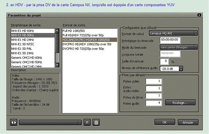

    Et chance je vois le site person de Marc avec des captures d'écran sur des paramètres d'une ancienne version d'Edius 3.xx
    Il y avait bien moyen de choisir de CAPTURER en HDV et de voir en même temps sur moniteur de contrôle via la carte NX via l'option NHX-E1 HD 50HZ
    Je l'ai fait avant mais pour finir, je me demandais si c'était bien en HDV! Et je n'avais pas de capture d'écran sur ces paramètres.

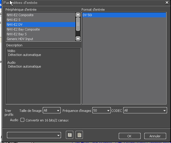

    Depuis une, voir 2 MAJ je me demandais si tout celà était normal! En effet, maintenant que je suis avec edius 4.54, je suis obligé de capturé directement avec Generic HDV input. Je n'ai plus la possibilité de choisir comme avant de passer par ma carte NX. Ce n'est pas un réel problème, mais c'était tout de même agréable de voir sur mon écran externe relié en direct sur ma carte NX la capture. Avez-vous le même problème
    Y a t'il un lien avec ce E1 qui est devenu E2 derrière le NHX.

    Eh non, il n'y a jamais eu de possibilité de voir l'image HDV sur un moniteur video connecté à la NX, pendant une capture.
    Les captures HDV se font bien par l'option : Generic HDV input.
    Marc
