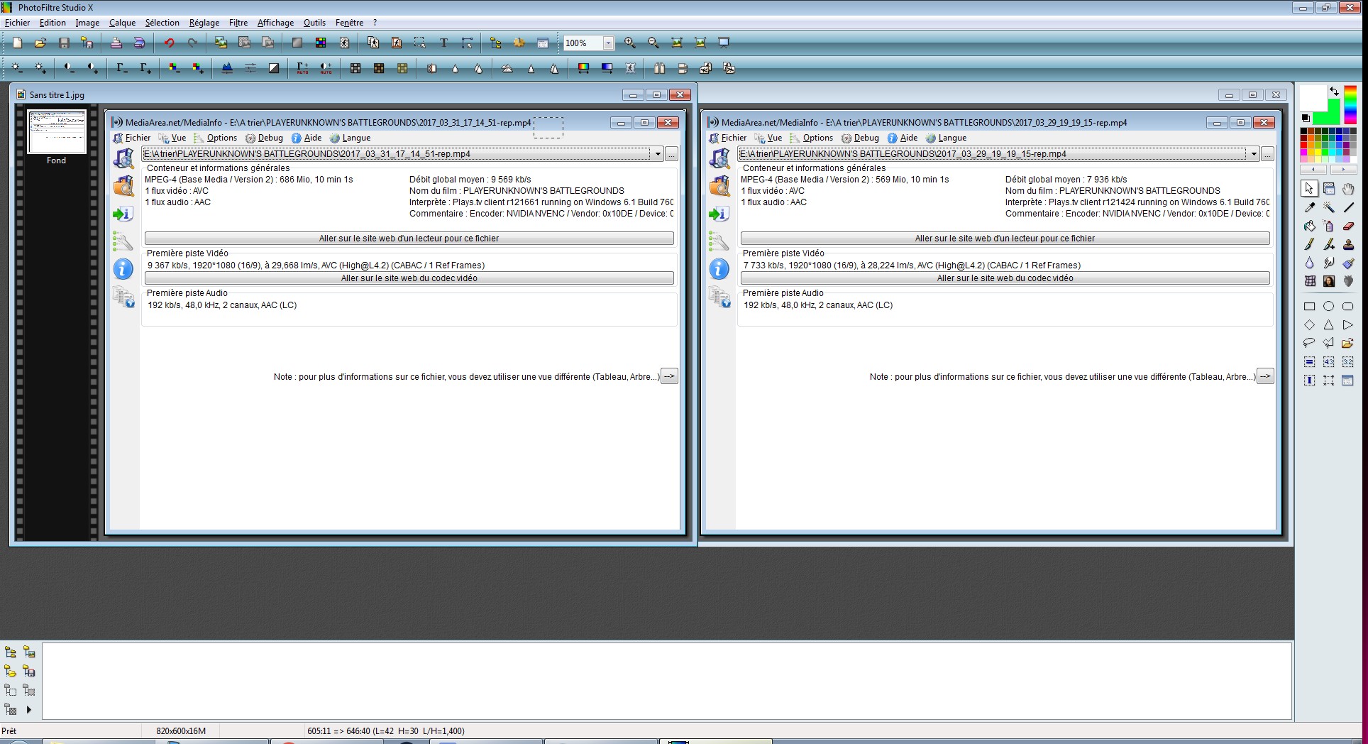

    Bonjour, je n'ai pas de solution mais tu devrais donner les information retournées par mediainfo d'un fichier posant problème pour que quelqu'un trouve éventuellement une solution (et éventuellement celles d'un fichier ne posant pas de problème).
  3. SwiFii
    Le problème est que je prends 2 vidéos, une qui marche sur sony vegas pro et l'autre pas (une qui a la piste vidéo et l'autre non) et elles ont exactement les mêmes détailles donc je comprends pas...
  4. Guest20191220
    Il faut le maximum d'informations
    Menu Vue > Texte
    un copier/coller ici convient
  5. saint kro
    18,350
    24,210
    +744 / 4,334 / -92
    Ben déjà, pas la même cadence ni le même débit, on fait mieux pour de l'identique !
  6. ogt
    17,700
    23,510
    +713 / 1,396 / -42
    Les fréquences image ont l'air très variables :
    c'est un problème évoqué de nombreuses fois sur le forum : beaucoup de logiciels de capture d'écran sont incapables d'enregistrer à fréquence image fixe, et la plupart des logiciels de montage n'aiment pas du tout (Premiere, Vegas, Edius, ...)
    Cela se traduit soit par un non affichage de la vidéo, soit un décalage progressif du son et de la vidéo.
    Il faut re-mouliner ces clips dans un logiciel de conversion de format (par ex Mediacoder) pour ressortir des clips à fréquence image fixe.
