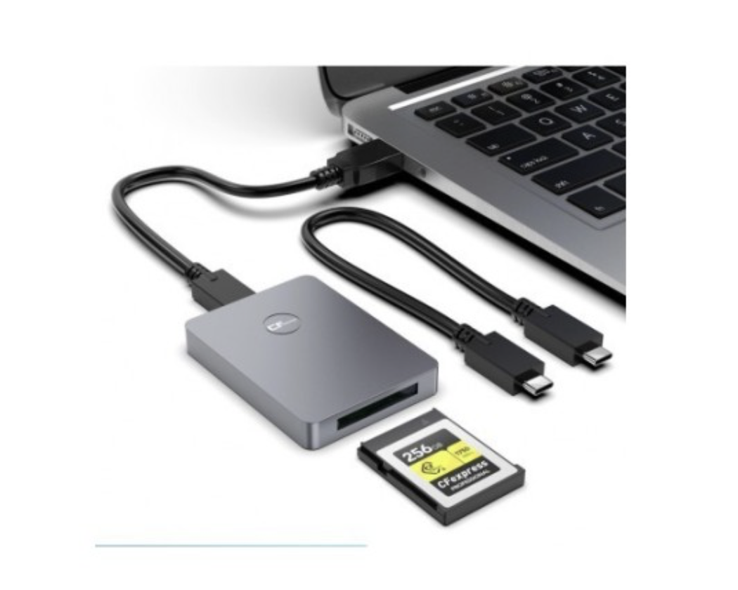

    Peut être ça ?

  3. Lolive67
    2 370
    307
    +26 / 124 / -1
    Je connais une personne qui pourrait m'en prêter un pour voir si ça marche avant d'en acheter un. Mais je ne pourrais la voir qu'à la mi-janvier.
    Mais du coup, tu ne sais pas si cette solution marche ?

    Pourquoi elle ne fonctionnerait pas ?
    Je n'utilise jamais d'autre solution qu'un lecteur de carte (sauf pour les SD avec le Mac Studio bien sûr.) que ce soit pour les Xqd ou les CFexpress.
    Par contre il faut prendre du sérieux.
    Pour le Mac Book Air qui n'a que des prises type USB-C , j'ai un "mini hub" qui fournit une prise HDMI OK, mais aussi une prise pour carte SD qui elle est une catastrophe de lenteur....

    Parce que je ne comprends pas pourquoi je ne peux pas récupérer ces gros fichiers : je ne sais pas si ça vient du ZR ou du logiciel de capture d'Apple.
    Bon, je vais m'en prendre un. Tu as pris quelle marque ?
    Merci pour ton aide.

    Et je viens d'acheter un lecteur.
