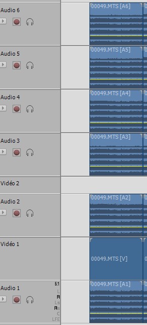

    Je parle de cette image

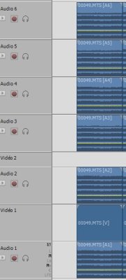

    Tu me dis "En plus, d'après l'image, ce ne sont pas 6 pistes que tu manipules, mais une seule piste contenant les 6 canaux."
    Non, je suis obligé de manipuler 6 pistes qui contiennent chacune 6 canaux. Si j'agis que sur une seule piste (sur l'audio1) mais pas sur les autres. quand j'applique une effet, une fondue, un effet de volume, ou que sais-je suis obligé de le faire 6 fois.

    Ouais, mais je blague pas, j'ai 36 pistes ooo !!! Regarde ma capture, chaque voix est une 5.1 avec 6 pistes chacune et j'ai bien 6 voix occupées !!
    D'ailleurs, le son est saturé, je suis obligé d'appliquer une atténuation audio de plusieurs dB pour avoir un son normal, ce qui montre que cette duplication sur 6 voix de la piste audio de la source est un non sens

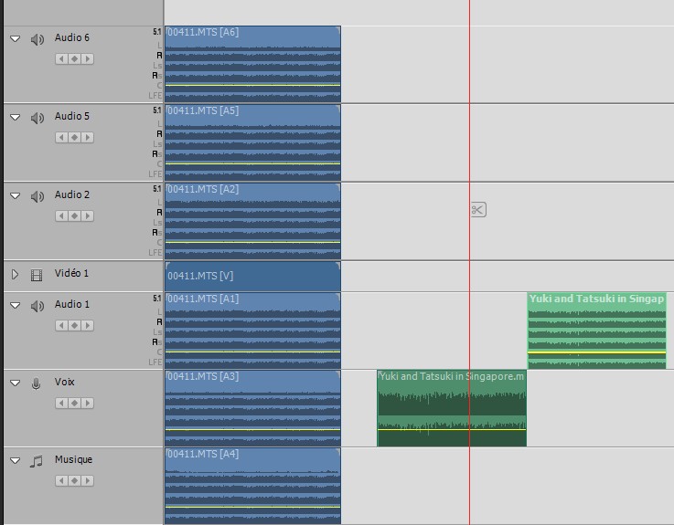

    Sur ta première image, tu as un fichier audio 5.1 qui n'est pas dupliquer, il ne provient pas d'un mts ?

    Projet vierge essayé : Oui
    le pas dupliqué : j'avais supprimé à la main les autres voix

    et alors ?
    Ok, c'est bien de donner les infos qui permettent de comprendre l'image
