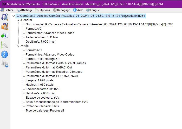

    Comme demandé, passage des fichiers dans MediaInfo pour voir de quoi il retourne.
    Quelle référence de caméra ?

    Je vous joins les caractéristiques techniques du matériel et l'analyse par MediaInfo d'un fichier téléchargé. C'est donc bien du H.264.Pourquoi n'est-ce pas reconnu par Edius, même renommé ".MP4" ?

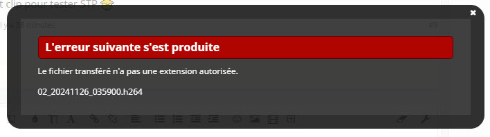

    Les fichiers ".h264" ne sont pas acceptés à l'importation sur le forum, j'ai dû le renommer. J'ai mis ".txt" parce qu'il fallait bien mettre quelque chose, il faudra donc remettre la bonne extension.

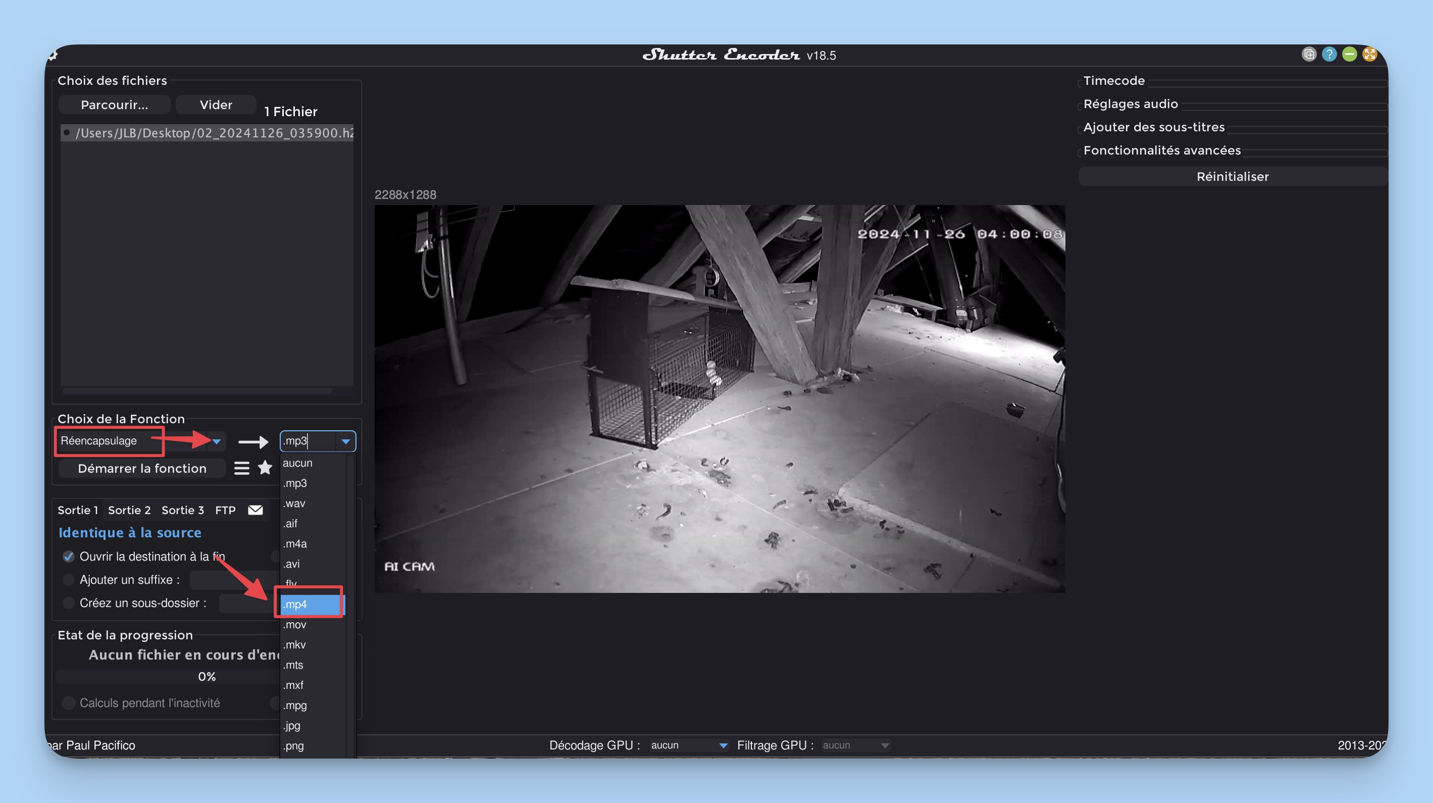

    Bonjour Dancha,
    Télécharge Shutter Encoder.
    Glisse ta/tes vidéos sur la fenêtre, puis menu déroulant Choix de la fonction, sélectionne 'Réencapsulage' puis dans le menu déroulant en face, choisis mp4.
    Et toutes tes vidéos seront lues dans ton appli de montage…
    Ah, j'ai oublié, c'est instatanné car il n'y a pas de ré-encodage…:)
