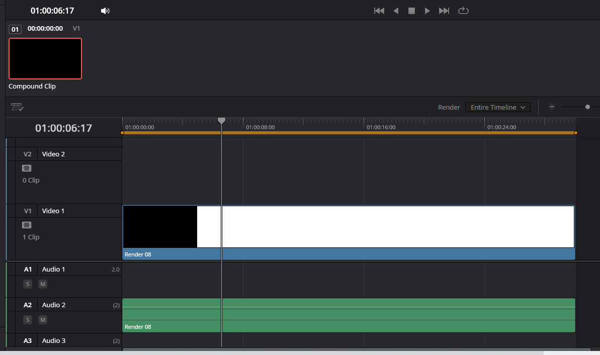

    j'ai téléchargé et ouvert l'archive .dra et n'ai rien trouvé dedans d'utilisable

    Dans le dossier help il y a un tuto qui explique comment ouvrir l archive et utiliser les effets du projet
    Il faut une version 18.6 de Resolve ou plus récente, pour ouvrir l archive
