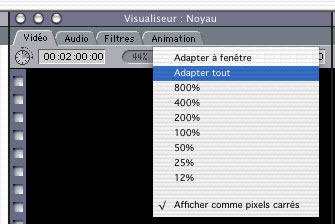

  6. Blut
    1,000
    1,490
    Tu fais comme sur l'image jointe c'est à dire : "adapter tout" et comme ça t'es tranquile...;)
