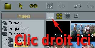

    Il y a encore plus simple !
    Tu ouvres ton projet, tu clic droit sur l'icone "afficher l'arborescence des fichiers" (ou n'importe ou sur l'entete du navigateur de projet). La, apparait une liste des projets déjà ouverts. Tu choisis celui ou est la séquence à importer. Tu te retrouves avec le contenu de cet autre projet dans le navigateur. Tu choisis alors la séquence à copier puis nouveau clic droit pour revenir dans le projet courant et coller la séquence.
    Cette fonction est tres pratique surtout quand on a de nombreuse choses à copier.
    Christian
  9. Phil29
    Phil29 Guest
    à noter que cette fonction décrite par goubier n'est présente que depuis la version 6
  10. goubier
    1 500
    165
    Non cette fonction existe aussi sur la version 5.5. Il faut cliquer droit sur l'icone avec un T en haut du navigateur de projet et c'est la meme procédure.
    Je l'ai souvent utilisée.

    on ne trouve pas cette icone et ne parvenons donc pa a faire la manip ??
  14. Phil29
    Phil29 Guest
    Il faut que tu cliques sur l'icone dossier qui est au dessus de la time line et qui permet de travailler en mono écran (si elle ni est pas, tu vas dans personnaliser pour l'installer). Tu as alors accès au répertoire
  15. goubier
    1 500
    165
    Voir l'image ci-dessous
