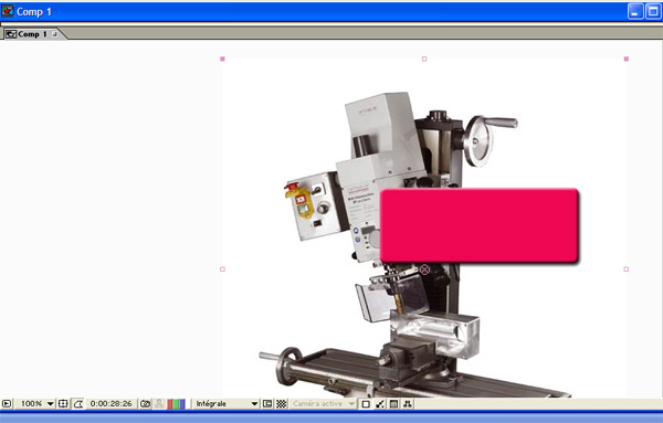

    je viens de faire l'essai avec photoshop cs3 et after effects 6.5
    j'ai crée un bouton avec ombre portée et biseautage
    important le fichier psd en metrage et calque fusionné je retrouve bien les deux effets dans after effects avec le fond transparent
    il faut d'enregistrer l'image du bouton sur un autre fichier que celui du fond

    si tu enregistre tes boutons dans un fichier différent du fond tu peu les animés
