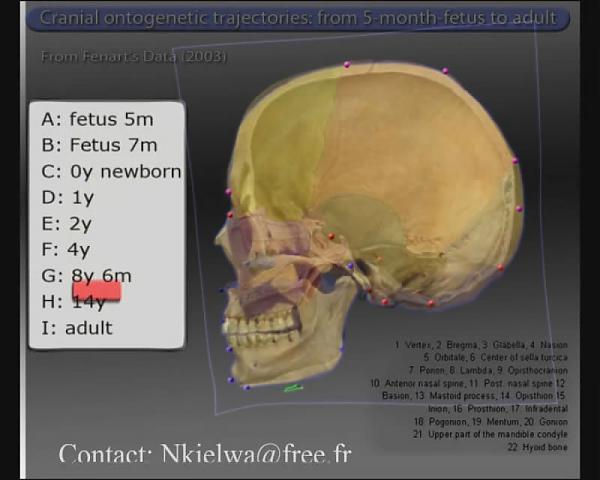

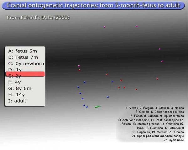

    Bon, comme même le lundi matin, je peux (un peu) réfléchir, je peux vous montrer ca:
    Pour les vidéos, va falloir m'expliquer... :)
