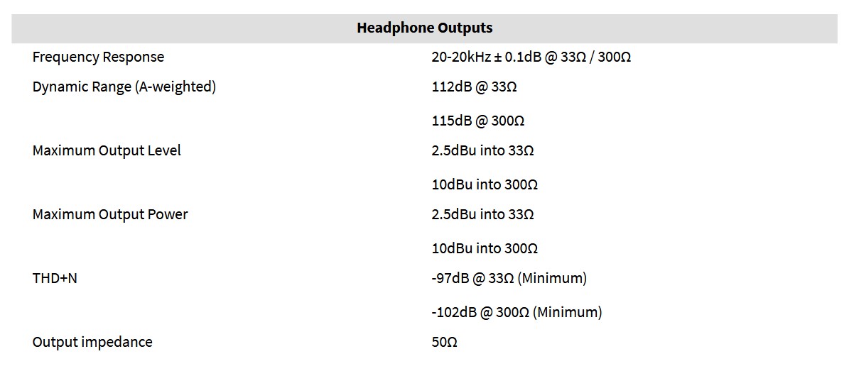

    1 Ohm ? Jamais vu. Moi je vois 50 ohms ... Scarlett Solo | Focusrite

    Effectivement moi aussi je vois 50 ohms pour la sortie :

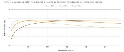

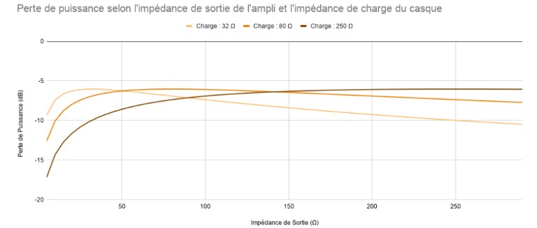

  11. AQW333
    17,700
    315
    13,738
    +855 / 3,473 / -32
    L'auteur de cet article ne se contredit pas si on lit bien... il cite plusieurs notions montrant que ce n'est pas si simple et notamment il existe un autre paramètre qu’il faut absolument prendre en compte : la sensibilité ...c'est ce qui s'appelle être exhaustif au risque de ne pas être compris, c'est sûr. Avec la règle des 8 globalement on fait moins d'erreur à l'usage , voir la courbe qui montre bien le pic de puissance qui se trouve avant...etc....
    Déjà je trouve le HD25 pas si neutre que cela et pour cela je l'aime moins pour le monitoring ... donc la notion de plat ne se lie pas à l'impédance.
    Apres si on part du principe que c'est 50 ohm la sortie et non 1 ohm on se retrouve avec un casque 40% en dessous et l'autre 40% au-dessus et voici ce que montre son graphique ...
    On voit bien qu'un 32 ohm après 32 ohm de sortie ne fait que baisser régulièrement même si à 50 ohm de sortie un casque à 80 ohm ne se différentie pas beaucoup mais monte (croisement des courbes).. donc ce n'est apparemment pas cela la cause de son ressenti .
    On voit aussi que prendre une puissance de charge plus basse fait rapidement baisser la puissance , le contraire est plus progressif donc moins de perte globalement il suffit de comparer le 32 ohm avant et après 50 ohm de sortie.
    Je pense que ces 2 indices devrait déjà permettre d'éclairer le sujet qui est vite complexe si on détaille plus en profondeur.
