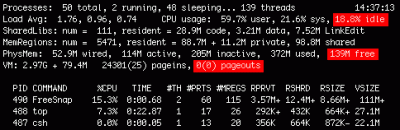

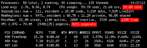

    Oui, en principe avec 512 c'est déjà pas mal.
    Y'a un moyen de le savoir : quand tu sens que ça rame, ouvre un terminal tape la commande "top",
    et regarde (dans le tas de petits chiffres en haut) la quantité de mémoire libre et surtout l'évolution du nombre de "pageouts". Si cela augmente lors de l'utilisation du logiciel, ta machine swape.
    Autre donnée intéressante : le %idle, qui indique quand le processeur ne fout rien. Si idle est à 0%, ton processeur calcule à mort.

    Le terminal semble donner des informations rassurantes.
