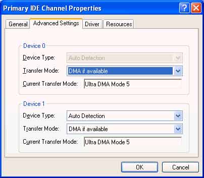

    Sous XP, comme W2K, c'est dans les propriétés de chaque canal IDE.
      18 KB

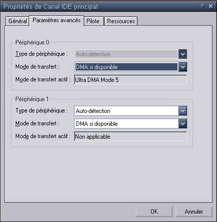

  3. Stéph@ne
    2 154
    Salut saintkro
    J'ai effectivement trouvé le controle des canaux, mais il me dit "Mode de transfert ou an anglais Current transfert mode" pas Disponible.
    Stéph@ne
    Merci ;)
  4. Dan
    Dan Modérateur
    4 687
    Tu n'as pas du regarder ou il fallait je crains... "Pas disponible" me semble pouvoir correspondre au "Not applicable" de la version anglaise qui signifie qu'il n'y a rien de brancher sur ce port...
    Normalement tu devrais avoir soit un type de DMA, soit PIO.
    Dan

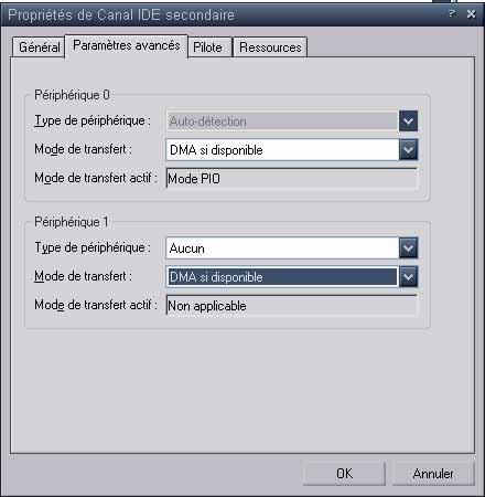

  5. Stéph@ne
    2 154
    Salut DAN
    le mieux et que tu vois
    Stéph@ne
  6. saint kro
    16 450
    288
    23 585
    +696 / 3 935 / -85
    Et sur ton canal IDE primaire ?
    Parce que le secondaire doit etre occupé par le CDROM.
  7. poulperouge
    poulperouge Conseiller Technique PC & vidéo
    811
    je vois
    une guerre en Irak? non pardon
    on voit surtout que tu as :
    1 disque en pio
    pas de peripherique sur le second ...
    dans ton portable tu dois avoir 2 canaux non?
    comme st kro on peut supposer que ce que tu nous montre correspond au cdrom et pas au disque
  8. Stéph@ne
    2 154
    Oups pardon !:D
    Voilà le principal, idem.
    Il semble être en UDMA ?
    Stéph@ne
  9. saint kro
    16 450
    288
    23 585
    +696 / 3 935 / -85
    Ok il est bien en UDMA5, pb de fragmentation peut etre ?
