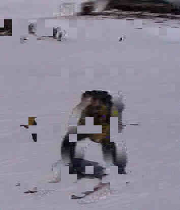

    2. La raison de ce message : Lors d'une prise de vue aux sports d'hiver (lumière intense), je filme un skieur qui passe très rapidement à côté de moi. Le mouvement de la caméra suit le skieur, donc tout aussi rapidement. Surprise au visionnage : il manque des morceaux d'images, comme des bandes qui ont été arrachées. J'ai envie de dire que le mouvement semble aller trop vite pour le caméscope. (rem je travaille en full automatique avec le Steadyshot ON). Quelqu'un peut-il m'expliquer ce phénomène et me dire s'il existe une solution à ce problème ?

    mouvement très rapide "cassées" ? l'image
    Une image vaut mieux qu'un long discour ...
    Quelqu'un a une idée pour ne pas avoir ces "trous" dans l'image?
    Merci

    il s'agit d'un drop, défaut dans l'enregistrement, explicable peut être en partie à cause de la température...
    Mosaïque donc... Si cela se reproduit trop souvent, change de marque de DV, si cela se confirme, achète une cassette de netoyage...
    Sinon retour au magasin...

    Ben...essaye peut-être de débrancher ton stabilisateur quand tu suis une chose en mouvement ;)
