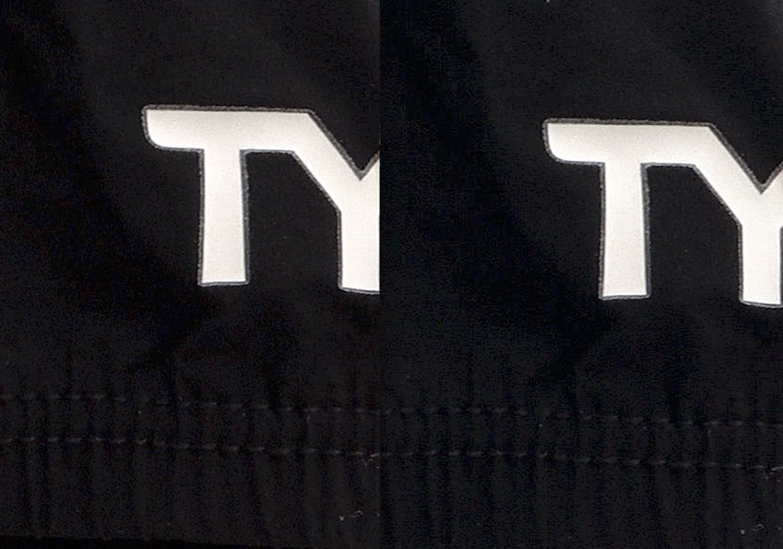

    Une image vaut mille mots.
    La procédure du test maison a été la suivante.
    - Arrêt sur image (UHD 25p) dans FCPX exporté en JPEG.
    - Comparatif entre deux images "cropée" à l'excès.
    Une image pèse 2,4 Mo et l'autre 1,44 Mo soit la proportion exacte entre 100 Mb/s et 60 Mb/s.
    Une capture du "crop" permet de comparer les deux images côte à côte.
    Je vous laisse le soin d'examiner le résultat et d'en tirer les conclusions qui s'imposent.
    Je me garderai bien de faire un commentaire à ce sujet ne voulant pas être pendu haut et court.

    Sujet délicat dont la réponse est basé sur l'optimalisation d'une procédure..
    En passant par FCPX il me semble que déjà ton fichier (Plouk 1er) a été ré-encoder en ProRes...il a donc subit une étape qui tu oublies.
    J'imagine que le plus bas débit est à gauche

    AQW, Tu imagines bien... Oups ! Non, après vérification, le plus bas débit est à droite.
    Les algorithmes de traitement intrinsèques à la caméra ou ceux de la pomme, de Photoshop ou d'Affinity en post traitement sont tous excellents. Là encore, j'ai déjà comparé sans jamais observer de dérives notables.
    Parachris, si le 60 Mb/s passe bien sur ton PC, c'est l'essentiel. Tu peux toujours faire un bout d'essai en 100 Mb/s et comparer avec le 60 Mb/s.
    Si ce n'est le poids final de la vidéo, je doute que tu puisses voir une différence au niveau qualitatif.

    D'accord, mais on ne peut pas faire ce type de comparatif sur une seule image. A quel endroit du GOP te trouves-tu ?
    Je remercie Hola d'avoir mis un lien sur mon test avec la Z150 traitant de ce sujet. Je t'invite à t'y rendre et à bien lire la procédure d'évaluation et de lecture des rushes. Évidemment il te faut télécharger les rushes qui ont été mis à ta disposition au format original.
    Tu vas t'apercevoir que l'AVCHD 50P n'a pas le débit qui convient sur des images difficiles. Et tu fais des images difficiles (reflets et mouvements d'eau) qui s'approchent de mon "crash test".
    Pour l'UHD, et dans ton cas, je te conseille le 100 Mbs. Sur des images "faciles" avec caméscope sur pied j'adopte le 60 Mbs. Mais si je suis face à des prises à risques qui affolent l'encodeur, là je passe en 100 Mbs. C'est une question d'expérience et il n'y a pas de réponse définitive.
