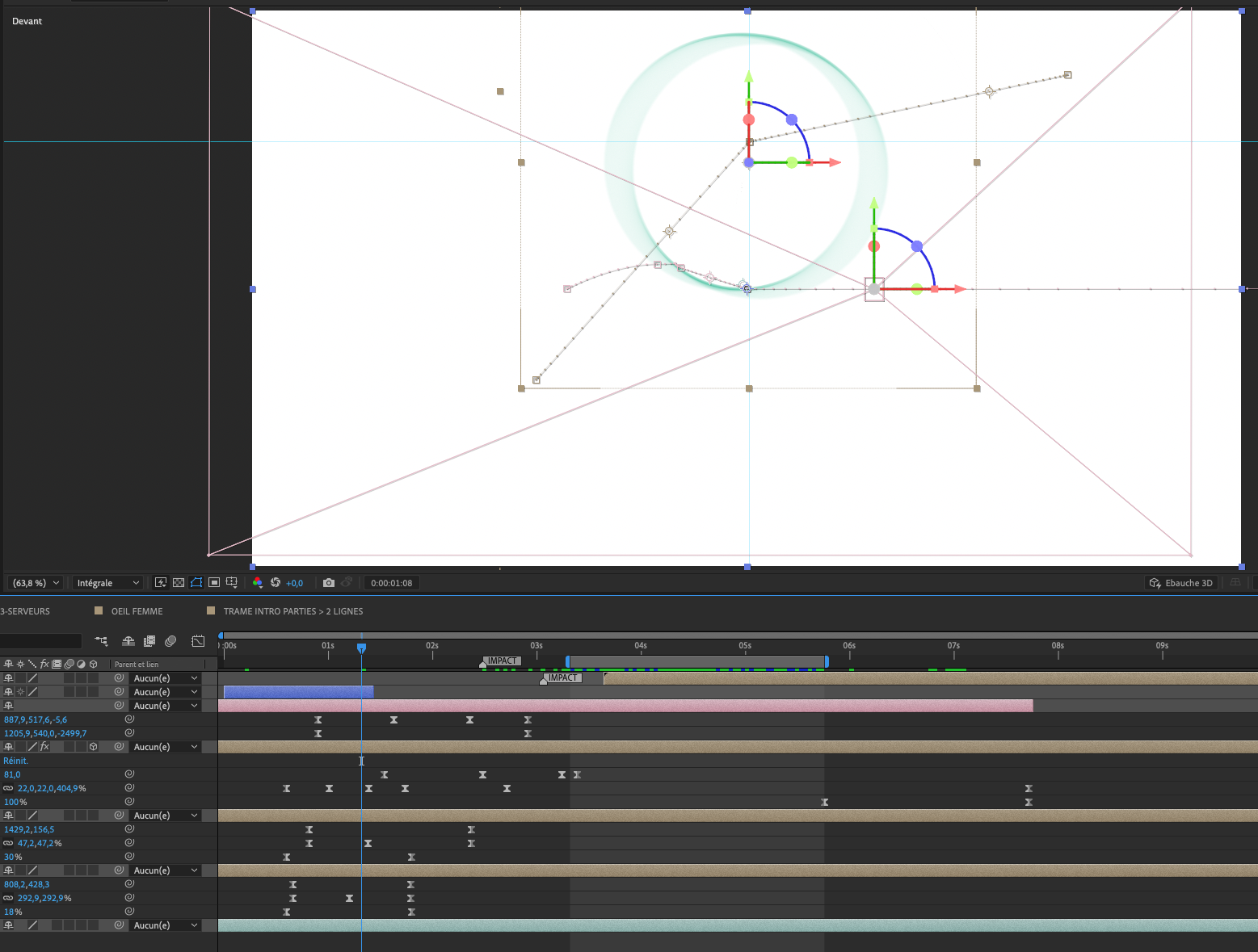

    Bonsoir,
    C'est la première fois que ça m'arrive et le contenu image+vidéo d'une composition ne s'affichent plus.
    Mais si je glisse cette composition dans ma composition principale, tous mes contenus s'affichent parfaitement.
    Et si je reviens à nouveau dans ma composition et que je sélectionne tout, je visualise bien les limites de mes éléments mais pas leu contenu.
    Le pb est survenu alors que j'ai appliqué un raccourci hazardeux et qui correspondait peut-être à un mode d'affichage light ou autre, aucune idée.
    Mon mode de résolution est sur "automatique" et la prévisualisation sur "Adaptive"
    Ou c'est trop simple ou c'est un bug ?:unsure:

    A priori tu es en wireframe
    soit au niveau des layers, donc tu verifies onglet/layer/quality/best
    ou en wireframe sur la compo donc c est une petite icône en dessous de la fenêtre d affichage de la composition,elle est de forme rectangulaire avec un éclair à l intérieur, c est le fast preview à repasser sur off

    En fait, ce n'était aucun des deux mais mille mercis mhr !!!!!!!!!!, tu m'a mis plus que sur la piste, c'était juste à côté, les options de caméra et j'étais sur "devant"... Franchement, ça semble stupide mais bon, on apprend tous les jours, et ton aide a été décisive !!!
