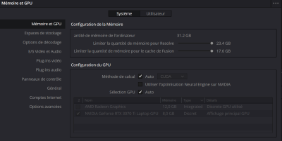

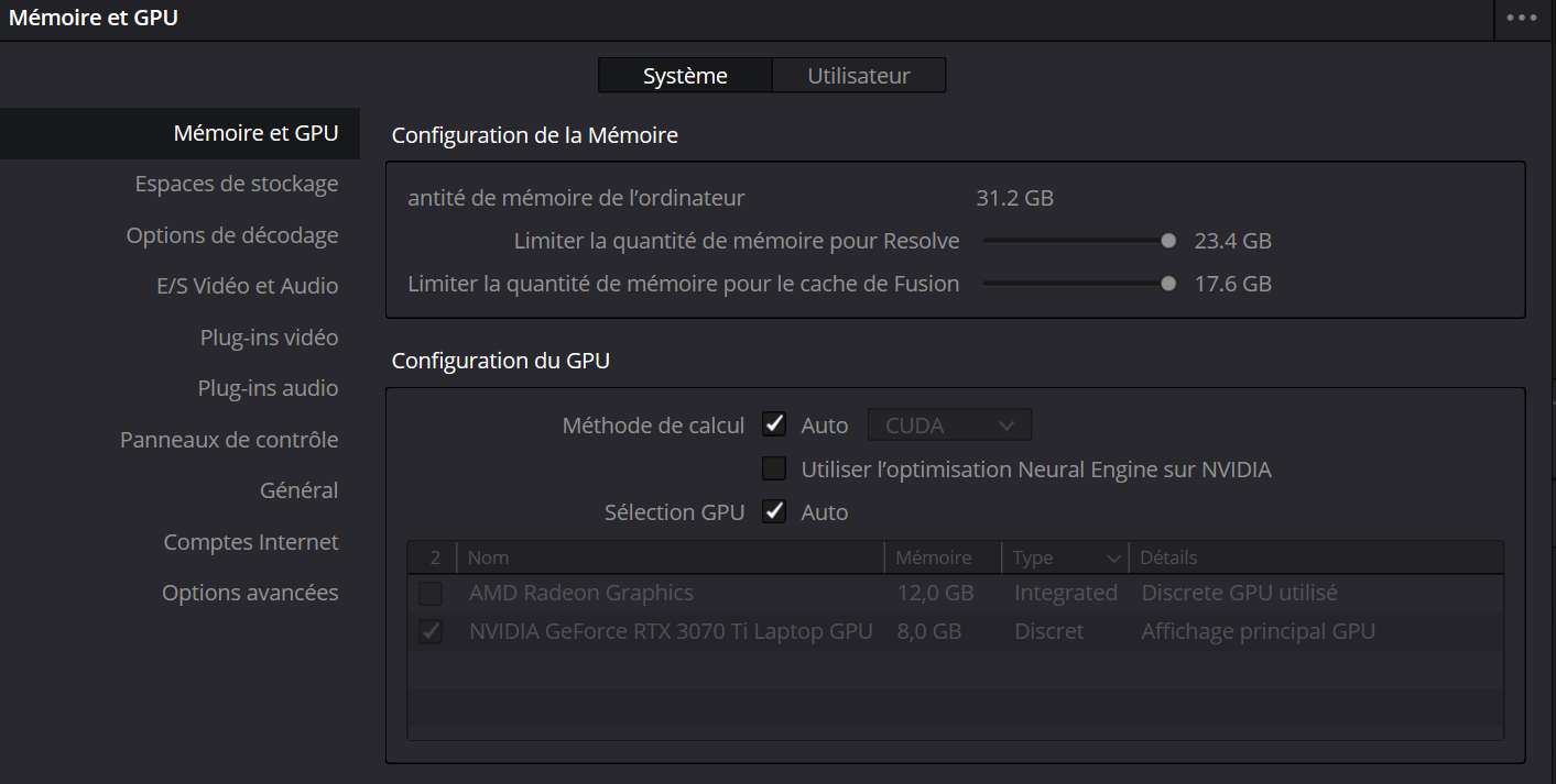

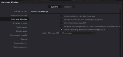

  11. JIM-HIT
    +1 / 3 / -0
    Bonjour Les amis. Voici les nouvelles du jour (par chronologie).
    J'ai donc tout d'abord actualisé le pilote de ma NVIDIA 3070 (la version précédente datait de 6 mois), puis relancé le rendu. Les images rayées persistent.
    Puis j'ai désactivé (enfin, je crois), l'accélération GPU dans DA VINCI (je vous joins le paramétrage des PREFERENCES). Et là, . . . le rendu est nickel, plus d'image rayée, tout est fluide. CA MARCHE !!!! donc sans recours à la GPU. Et ce n'est pas si long que ça: 34 mn pour 35 mn de film.
    Même si l'on a pas la fine explication du problème GPU (les transitions sont donc hors cause), franchement, je crois que je vais me contenter de cela pour l'instant.
    Et chaleureusement, je vous adresse un gros merci les gars. Merci pour votre mobilisation, votre réactivité, vos offres d'hospitalité de machines, bref pour tout.
    Merci les forums.
