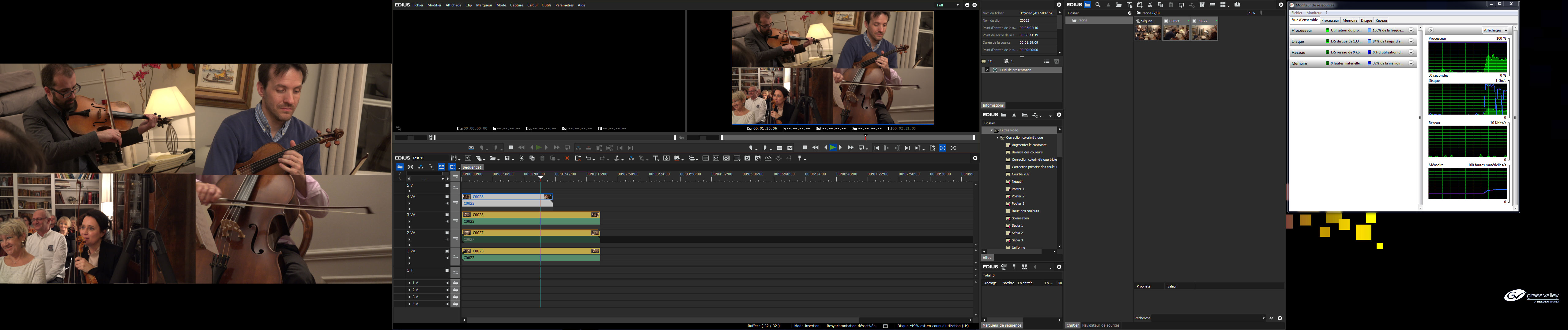

    Effectivement aucun souci, cela passe sans saccades avec les deux fichiers , chacun découpé sur une piste.Par contre, toujours les deux fichiers sur 4 pistes et découpage en quart d'écran : Rendu nécessaire afin d'éviter les saccades; c'est logique, les deux fichiers sur le même disque ( raid 0 en USB3 )

    Déjà, deux fichiers sur la même piste en UHD et sans saccade, c'est déjà bien pour ton essai.

    :hello: ET ? "mes " couleurs sont ....bonnes :D :jap:
    Juste petite remarque .. les pistes AV 2,3,4 ne sont pas utiles des V seulement

    C'est pour tester avec et sans audio .... Aucune difference ,mise à part une belle cacophonie :laugh:.
    A en juger le ciré-verni des "violon et violoncelle", les teintes me vont bien :good:
