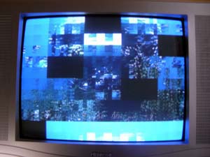

    Je suis nouveau dans FCP4, et je suis loin d'avoir lu toute la documentation. Qui pourrait me faire gagner un peu de temps ?
    L'image obtenue sur un moniteur TV est inutilisable.
    La configuration : G5 bi-proc 2, 4 Go de RAM, Canopus ADVC-100 externe sur prise Firewire.
    J'ai photographié l'écran TV (photo jointe),
    Quels sont les réglages que je n'ai pas encore trouvés ?

    J'ai résolu une partie du problème : le logiciel était préréglé en... NTSC. J'ai refait les réglages en DV PAL 48 et je vais essayer à nouveau...

    Tu as raison, Nono44, la carte Canopus externe fonctionnait bien, l'erreur venait des parametres du logiciel, que l'on aurait pu s'attendre a trouver preregles aux normes europeennes, et non pas americaines...
    Enfin, tout marche, et maintenant au boulot.

    En fait quand tu démarres la 1ère fois FCP ou que tu as jeté auparavant le fichier "préférences" FCP, FCP te demande à ta nouvelle session, ton format et standard de travail.
    donc, là normalement tu sélectionnes, par exemple :
    DV, pal 48 Khz
    Donc, ce n'est pas une erreur de FCP....mais de l'utilisateur, qui a foncé tête baissé en cliquant ok sur la sélection par défaut, et que crois-tu qu'Apple ait mis "par défaut" un logiciel d'origine américaine...:rolleyes: :D
