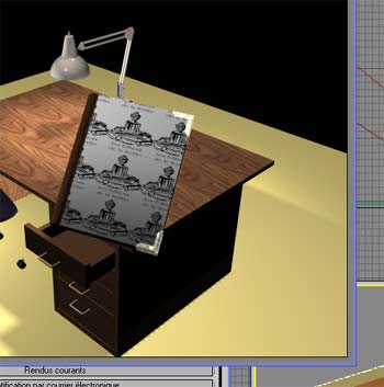

    salut,
    j'aoincrusté une image sur un livre en 3d (sur la couverture), avec la fenêtre matériau en rendant la couverture du livre en maille éditable. Le problème c'est que mon image se met bien ou il faut mais se duplique, moi je voudrais qu'on ne la voit qu'une fois et qu'elle se mette à l'échelle toute seule, mais impossible de trouver l'option à cocher.
    quelqu'un peut m'aider svp ?
    merci

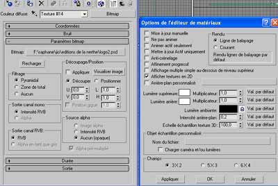

    l option tile doit etre a 1 dans tes parametres de materiaux.
    tu peut aussi regler ca dans ton modifier uvwmap

    excuses moi mais je ne trouve pas, est ce que c'est dans une de ces fenêtre ?

    Dans coordonnées !

    ah exact, merci :-)

    Il faut mettre un modificateur "UVWmap" de type "planar" sur ton objet.
    En suite tu joue sur la taille et la position du "Gizmo".
