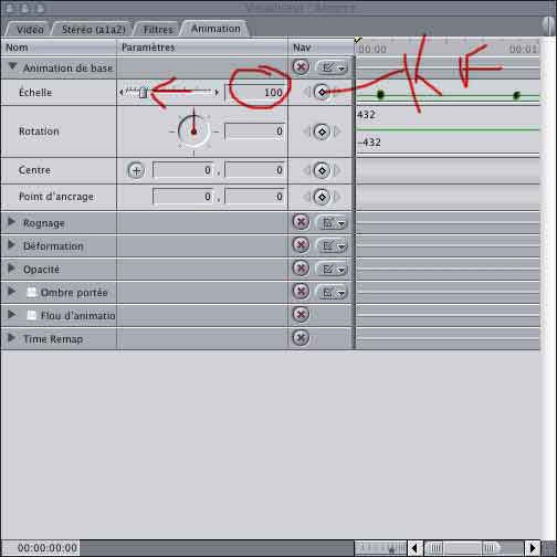

  8. Planfix
    770
    tu reprends l'explication de vinc26 avec la photo jointe ce qu'il t'explique c'est un zoom tu pars de rien et tu arrives à ton image plein pot
    le cercle t'indique que tu es à 100%
    le sens de la flèche vers 0
    et le pot Key Frame pour mémoriser tes 2 positions de taille d' image car il faut bien enregistrer 2 positions de taille d' image par rapport au temps
  9. lootxt
    217
    Merci pour la photo :bravo:
