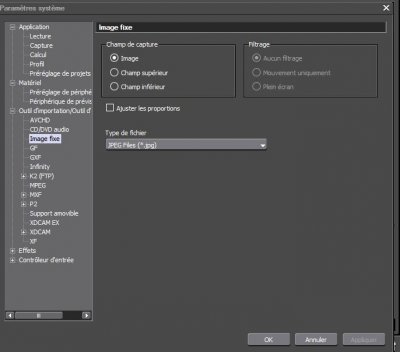

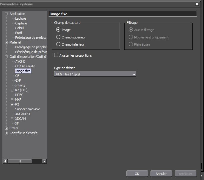

  9. ogt
    "c'est un truc tout bete mais je peux pas creer un jpg d'apres la time line ?"
    Bien sûr que si !
    Il faut modifier dans les paramètres systeme le type d'image fixe.

  14. ogt
    "Pourquoi aller dans des menus et autres "
    Le Monsieur dit qu'il obtient une image en BMP, or il veut du Jpeg, il faut bien changer le défaut dans les préférences !

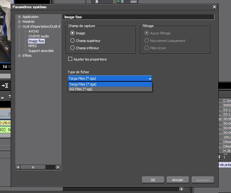

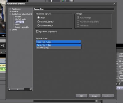

  15. progressif
    progressif Guest
    bah moi aussi ça me fait que des "targa" ? je veux du jpeg... comment on change ?
