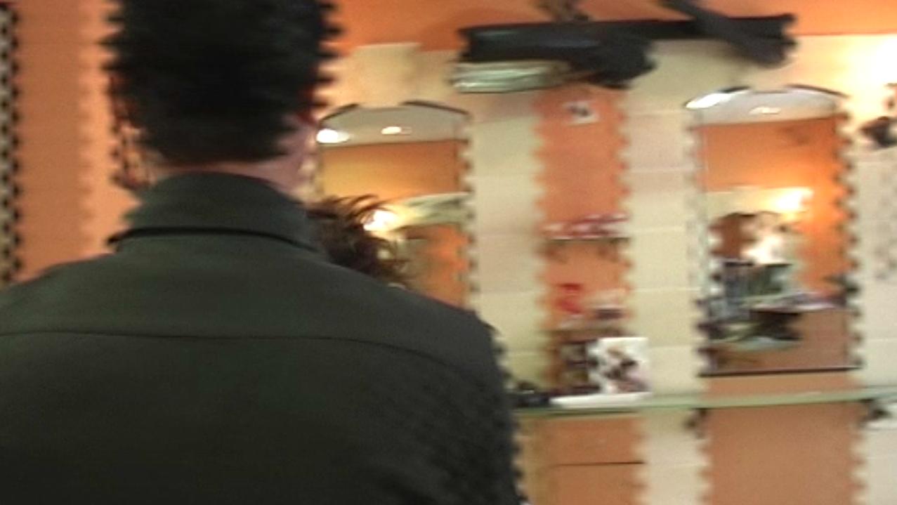

    j'ai un soucis sur le rendu d'une séquence DV (voir pièce jointe: image extraire de la séquence): il y a une sorte de cisaillement horizontal qui apparait :sad:
    Détail sur la séquence: panoramique (droite vers gauche). Format 16/9. J'ai appliqué un recadrage (léger) sur cette séquence dans Vegas (v 8.0a).
    Le problème n'apparait qu'une fois la séquence rendue (les artefacts n'apparaissent pas en scrubing sur la timeline). J'ai essayé plusieurs paramètres de rendu (ordre des champs, ...) mais ça ne change rien.
    Il me semble que le problème est dû au recadrage car la séquence est nickel sans recadrage...
    Quelqu'un aurait il une piste à me suggérer pour corriger ce problème ?
    a+
    Manu.

    Déjà mettre à jour avec V8.0b
    Il faut ensuite nous donner le format du clip DV et son codec, les modalités de capture.
    Puis clic droit sur l'événement>propriétés... et mettre trame du bas en premier.
    Et enfin la sortie en DV est en quel format-codec ?
  3. planetemars
    23
    J'ai finalement résolu le problème en cochant "réduire le scintillement d'entrelacement" dans les propriété de la séquence concernée.
