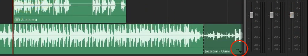

  5. lulabie
    59
    Ah non, je parlais de l'icône de réglage de son sur la piste son directement (voir photo, , je l'ai entouré en rouge).
    D'ailleurs je en le vois pas chez toi non plus. Et sans ça je suis paumée ! lol

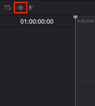

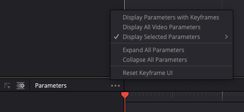

  15. samalaplaya
    7 325
    72
    753
    +55 / 150 / -1
    Hey
    Je pense avoir 2 choses à te signaler...
    1/ Ce que tu cherches est d'abord à cliquer au-dessus à gauche, l'icône des KF... (voir screenshot 1).
    Ensuite une TL spécifique aux KF apparaitra sous ta TL, dont tu pourras choisir ce que tu veux voir ou pas (screenshot 2)
    2/ Pas sûr que ce soit pertinent par rapport à ce que tu veux faire, mais il se pourrait bien qu'il y ait un rapport avec du ducking (que l'audio se baisse uniquement quand quelqu'un parle et remonte au niveau désiré/choisi lors de petits silences), si c'était le cas ça ne se fait pas "à la main" avec des KFs

    Edit : les screenshots ont finalement une chronologie inversée
