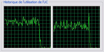

    J'ai un P4 HT et j'ai bien l'impression que l'hyper-treading fonctionne avec After, non?

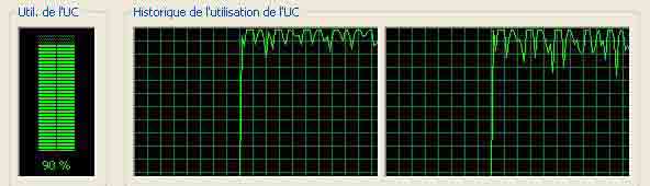

    Sequelles: j'ai les même graphiques que toi: çà ne fonctionne pas en hyper treading !
    voici le resultat avec 3DS MaX:
    si je me trompe pas: ton temps machine pendant un rendu ne doit pas depasser 50%... si c'est bien le cas, chaque proc logique est utilisé à 50% donc le proc physique (unique lui!) est utilisé à 50 % egalement.... pour comprendre qu'il s'agit bien d'un boulette de programmation de chez adobe et que les threads ne s'imbriquent pas je vous invite à consulter le glossaire, j'y ai fait tout un article au sujet de l'hyper/multitreading il y a quelques temps.

    un dernier mot pour toi sequelles: un petit truc significatif qui te permet de voir immediatement si ton logiciel fonctionne en hyperT ou non (attention de ne lancer qu'un seul soft, sinon, çà fausse tout) observe bien tes deux courbes, elle sont l'exact inverse l'une de l'autre...
    Elles sont en moyenne à 50%, si l'une d'elle monte ou descend c'est compensé par l'autre d'autant... ex: une monte à 75% et bien l'autre dans le même instant descend à 25%: pas d'hyperT ! juste un partage de threads....soit le fonctionnement normal d'un P4 sans HyperT, mais c'est l'unique faute du soft, pas la peine de frapper ton UC ou de faire une restauration à WinXP :) ils n'y sont pour rien...
