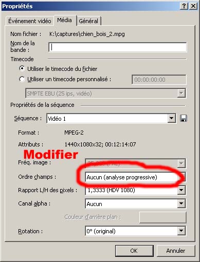

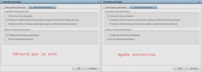

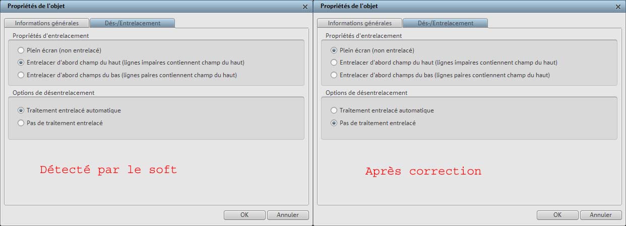

    Au contraire c'est bien plus simple qu'avec le 24P.
    J'ai aussi un HV30, mais je n'ai que peu utilisé le mode progressif. En fait juste des essais.
    Le problème est que la vidéo progressive est encapsulée dans un flux entrelacé. De deux choses l'une : ou ton soft est capable de détecter ce fait ou il considère que la vidéo est entrelacée.
    Ceux que j'utilise (Magix et Vegas) optent pour la seconde solution. Il faut donc absolument "dire" à ces softs que la vidéo est progressive.
    Exemple avec Magix et Vegas en pj.
