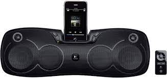

    comme dit StKro, si tu as les entrees separees, pas besoin d'amplis supplementaires.
    pour l'exterieur j'utilise des HP sur batterie (logitech S715i, mais je crois qu'ils ne se font plus) qui sont tres bien.
    je les cables en mono (avec un splitter minijack) montes sous l'ecran (avec un simple sandoz elastique)
    Les haut-parleurs bluetooth ne conviennent pas, il y a trop de retard (env 300ms).
    Meme sur l'entree audio aux (quand elle existe) , il y a un petit retard.
    pour la musique dans le jardin j'utilise 6 JBL Xtreme 2
    qu'on peut facilement par simple pression d'un bouton coupler ensembles. La musique passe par un smartphone, mais il y a beaucoup trop de retard (320ms) pour les utiliser avec un micro ou pour un film.
