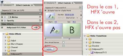

    C'est éditer la transition HFX que je veux faire, sinon, elle apparaît bien dans la palette effet et je peux le glisser sur un clip dans mon timeline. Le pblm, c'est que je ne peux pas choisir mon effet de transition avec HFX (par contre, je peux glisser un effet vidéo HFX et l'éditer pour en choisir un autre...
    Faudrait que j'envoie une copie d'écran pour être + clair.
  9. Nicky Larson
    60
    Fichier joint :
