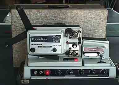

    Base sonore Heurtier P624-
    Bonsoir Landaille.
    Trés difficile à trouver.
    J'en possède une (que je garde ) mais je ne m'en sert pas car il y a un problème de syncro son c'est à dire que le son est décallé par rapport à l'image.
    Explication :
    Sur tous les projecteurs sonores le son est décallé de 18 images alors que sur le Heurtier elle est de 36 donc si tu passes ton film sonore sur le Heurtier tu auras un défaut de syncro images => son à moins que le son a été réalisé sur un Heurtier.
    Il fut un temps (lointain) ou Heurtier refaisait la syncro mais malheureusement la maison Stéphanoise a diparu depuis longtemps donc!!!! :non: :non:
    Fait une recherche sur eBay peut-être que tu trouveras ton bonheur.
    Pour t'encourager à chercher voici une image.
    Bon courage
    Stumpy
