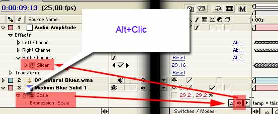

    J'ai fait "convertir les données audio en images clés" un solide appelé "amplitude audio" est apparu.... et après comment puis-je faire le lien entre cette amplitude et ma vidéo ? ou mon image ?

    Alors, c'est relativement simple :
    Une fois l'audio converti en données, tu dois chainer la propriété du calque à animer aux données audio :
    Prenons l'exemple de l'échelle d'un calque.
    Tu séléctionnes ton calque, et tu appuie sur "S" de façon à afficher la propriété Scale (échelle) de ton calque.
    Maintenant, tu dois chainer le scale au calque d'effet de tes données audio converties. Pour cela, tu vas activer les expressions :
    Soit tu séléctionne "Scale" (echelle) sur ta time line, et tu fais menu Animation>Ajouter une expression (ctrl+maj+=), soit tu appuie sur Alt et tu cliques sur le chronomètre à côté de scale.
    Tu te retrouves alors avec un signe = à côté de ta propriété Scale, signe que tu viens d'activer de demande de commande d'expression liée à l'échelle.
    En suite, tu vois apparaitre dans la partie Switch/Mode de ta time line, trois nouveaux icone en face de scale : un repère orthonormé, une spirale (escargot), et une flèche qui indique un menu déroulant dans lequel tu as des commandes logiques de script.
    Tu cliques sur l'escargot, et tu glisses ta souris sur la glissière de ton calques d'audio convertit.
    Si tu lances une preview en ram, tu t'aperçoit que ton calques change d'échelle en rythme.
    Voilà, c'est tout.
    Rajoutes du motion blur, et tu as un truc vachement sympa. :bravo:
