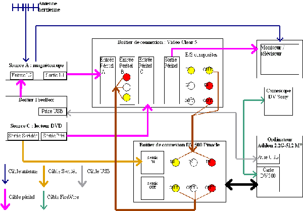

    Je vous transmet pour info en document attaché, mon shéma de cablage micro - vidéo
