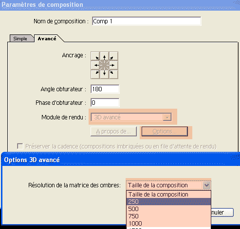

    Salut...
    Non, non, ce n'est pas un Bug OpenGL, c'est simplement l'interprétation 3D de ton calque.
    Passes en mde 3D avancé (paramètre de la composition -Ctrl+K dans ta fenêtre caméra, puis onglet avancé").
    Ensuite, tu changes ton mapping d'ombres, par exemple, essayes en 750, et valides.
    Ton problèmes devrait être résolu.
    Sinon, regadres si sur ta timeline tes calques sont bien représentés dans la meilleur résolution (le petit trait de travers dans ta pelette option/modes)
    Deuxième solution à ton problème : grossir les traits de tes carrés, mais bon...
    Voilà
      10.3 KB
