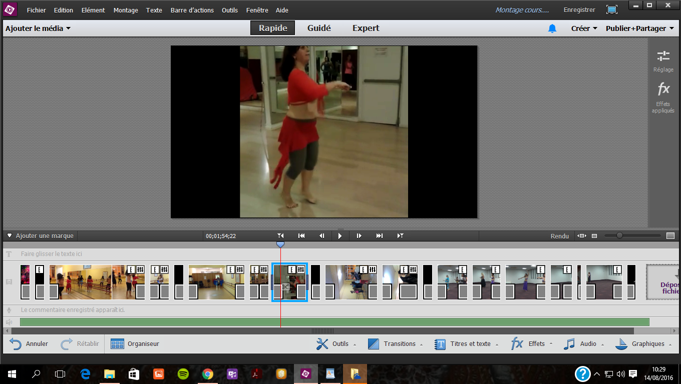

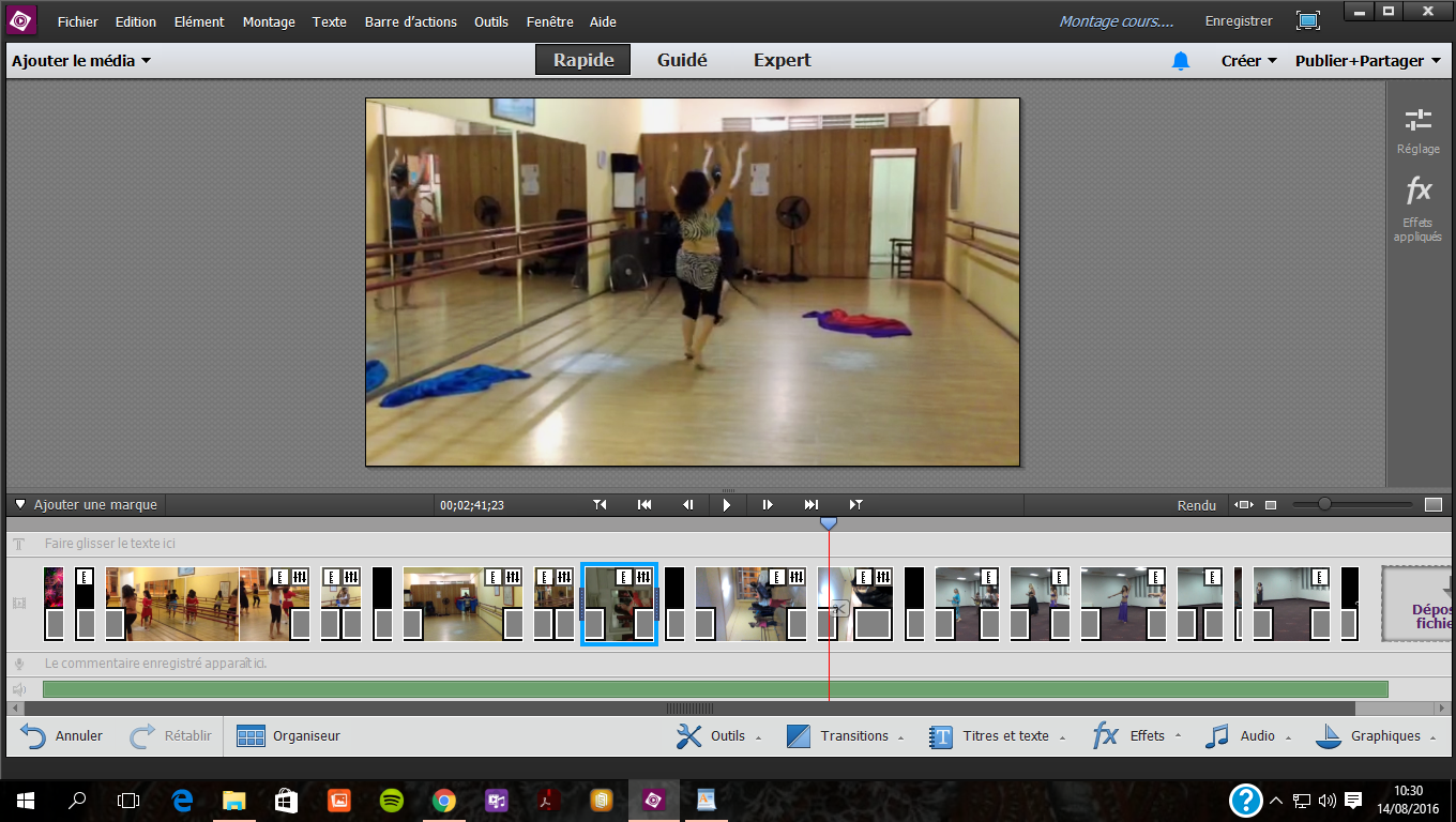

  9. melinakath
    Voici une impression écran.
    Je précise que j'ai essayé toutes les techniques que vous m'avez indiquées ci-dessus mais qu'aucune n'a marché.
    J'ai également un deuxième montage qui me donne des difficultés puisqu'il passe sur le logiciel mais pas sur Youtube...

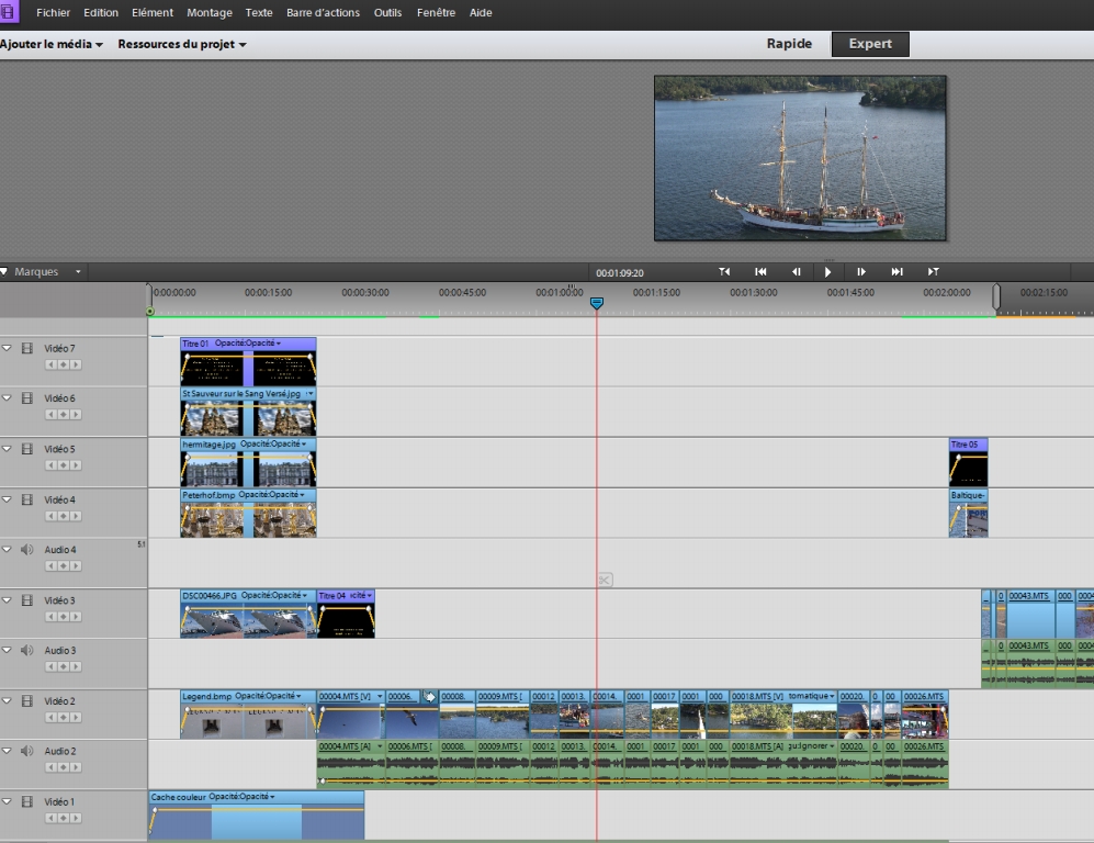

  10. Papygeo
    3 830
    26
    1 331
    +5 / 10 / -0
    Ce montage est en mode Rapide , toutes les informations données précédemment étaient pour le mode Expert , c'est à dire avec pistes superposées.
    Je ne sais pas si vos problèmes viennent de là , mais je n'utilise jamais le mode Rapide qui limite les possibilités de réglages .
    à suivre
    ps: J'ai également un deuxième montage qui me donne des difficultés puisqu'il passe sur le logiciel mais pas sur Youtube...
    Pour ceci , il faudrait connaître les paramètres choisis pour l'export . Ce ne sont peut-être pas ceux préconisés par Youtube !
