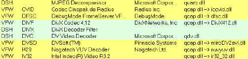

  6. keaton
    404
    dites moi doc ou j'ai mal:
      15.6 KB
      313
  7. keaton
    404
    salut
    ce tableau est issu de g spot
    http://www.headbands.com/gspot/
    un logiciel qui analyse les codecs et donne la liste (le tableau que j'ai joint des codecs installés.
    La ligne pinnacle correspond donc à un codec installé.
    tu crois que c'est lui qui met le souk?
    bye
    Keaton

    je me suis aperçu que le codec pinacle était installé. J'ai tout betement retiré le progrmme en le desintallant et ô miracle je peux lire les rushes sous ae. ouf ouf ouf

    alors suite des aventures
    je reinstalle tout mon souk et plof
    je n'arrive pas à lire du avi avec after. même il bloque.
    je reprends mon Gspot
    je regarde.
    il y a encore le dvsoft qui est là.
    je décide d'enlever directement dans system32 le dll correspondant trouvé grace à Gspot
    je fais avant une copie du dll
    et zou redemarrage: miracle cela fonctionne, tout fonctionne.
