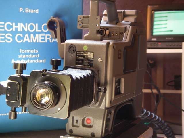

    Mon idée : repartir du négatif, mais quelle méthode de travail relativement simple et "gratuite" sinon économique adopter ? Projeter (en espérant ne pas le rayer ...) le négatif, et récupérer des images positives avec ma Sony PC350 qui peut tourner en négatif N&B soit sur cassette soit directement via le Firewire... ou utiliser une de mes têtes caméras tri-CCD ou tri-tubes 2/3" dont le caillou macro permet d'atteindre des rapports 1/1 donc de refilmer directement les images "à la fenêtre" sans projection, autre avantage cette caméra grâce à une voie de commandes permet d'étalonner directement contraste, luminosité et même colorimétrie (ce qui est sans objet vu le N&B), ressortir de la voie en composite et entrer sur un PC via une carte Matrox RT2500 possédant un convertisseur A/N, cette carte n'est pas encore installée mais elle est fournie avec Adobe Premiere 6.5 ... Ce logiciel permet t'il de "positiver" une image négative en temps réel ? Quelle solution parmi celles proposées vous semblerait la plus efficace... A moins qu'il en existe d'autres, question rapport Q/P ....

    D'après premiers essais sur une réglette, avec le caillou macro 100 mm à soufflet tiré à fond sur caméra video à capteurs ou tubes de 2/3" j'arrive même légèrement sur moniteur underscan en dessous des dimensions d'une image 16 mm (7,42 x 10,22 mm sur "Technologie des caméras" de P. Brard), la frontale de l'objectif de prise de vues video étant en gros à 30 cms du plan du film 16 mm. Je peux aussi tenter le coup avec une caméra scientifique JVC mono-CCD 1/2" et un macro-Takumar 4/50 + soufflet + bague 42 mm à vis > monture C, le parallélisme sera sûrement plus facile à assurer. La méthode du condenseur, oui mais je n'ai pas ce qu'il faut. OK pour Studio qui "positive", je vais me plonger dans la doc Adobe 6.5 pour voir s'il offre les mêmes possibilités. Merci des tuyaux.
