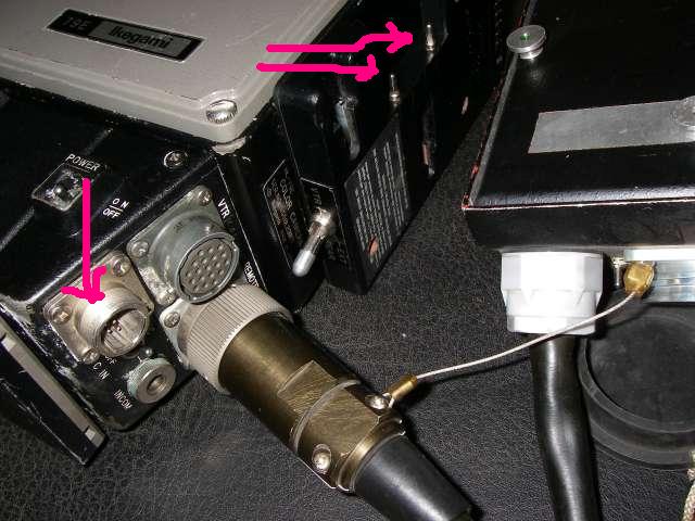

    :help: On m'a filé une vieille caméra tri-tubes Ikegami HL-79E, je voudrais savoir si elle fonctionne encore, malheureusement le câble d'alimentation est absent et celui-ci 5 broches est spécifique (voir photo, DC IN flêche du bas), par contre la platine Anton Bauer semble bien être une "Gold Mount" standard sur de nombreuses caméras qui utilisaient ces batteries à encliquetage latéral, mais je ne connais pas les polarités. Je me suis dit que je pourrais alors utiliser une alim (j'ai ce qu'il faut) sur les deux pins (flêches du haut) avec des fiches femelles (isolées). Y aurait il un vieux de la vieille dans la salle qui aurait encore quelques souvenirs ou une batterie à sonder au voltmètre ?

    Merci Video98, j'ai démonté la platine Anton Bauer et j'ai trouvé le branchement .... seul problème ma grosse alim variable est restée sur l'émetteur décamétrique en vacances dans le Haut-Jura . Il y a une boîte à Paris qui a encore une HL-79 en loc (sans le BVU !) ... "Retro caméra" qu'ils appellent ça au catalogue Location sous la référence : CAMERAS ANNEE 1980*/***PAL , Chez : IKEGAMI - HL- 79 mais ils font payer la loc au prix d'une DSR500, cher pour une caméra sans viseur alors que la mienne en a deux ou trois ! Chauffage des Plumbicons prévu pour les vacances d'hiver ... au mieux ça fera un radiateur, toujours ça de pris par - 20°, au pire une sculpture funéraire si je me chataîgne avec la HT. Un site pas mal du tout : Marcels TV museum : IKEGAMI HL-79E , y a même un essai filmé.

    Ca y est l' Ikegami HL-79E tri-tubes marche, après 20 ans ! A première vue même pas besoin de la re-converger (ou alors il manque deux tubes au rendez-vous ;) ) .... première constatation ce n'est pas un monstre de sensibilité en basse lumière .... Pour l'instant le plus beau plan c'est la mire de barres ... c'est ce que je disais à mon producteur favori :love: quand il avait des prétentions de réalisation .... (ce qui m'a valu quelques périodes d'exil ! :D ) .Si cette sortie de retraite se passe bien va falloir que je lui trouve un caillou et en monture B3 ça ne va pas être facile (j'ai juste un 100 macro)... la plupart des autres caméras de l'époque (Sony BVP300, 330) étaient en B4 y compris mes deux autres bêtes de la marque (HC-240 et HC-300) ! Je suis preneur de toutes docs et tous schémas ....
    P.S. : Dernières nouvelles : toutes les couleurs sont là ! Pour combien de temps ?:) :perplexe:
