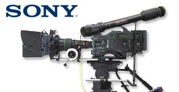

  12. Global
    383
    Permettez-moi de mettre un peu d'image dans cette discussion...
    :D
    Voici la camera avec laquelle Georges (pas de la jungle... :non: ) à tourné les épisodes 2 et 3 et quelques scènes du 1er épisode...
