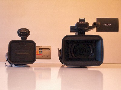

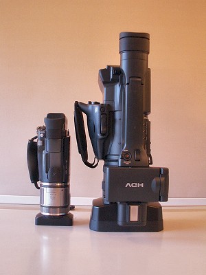

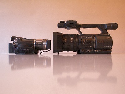

    Hello,
    On a donc pu comparer hier la FX1000 à la HC1 et accessoirement la FX1000 à la VX2000

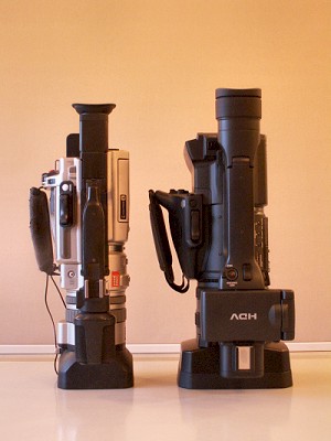

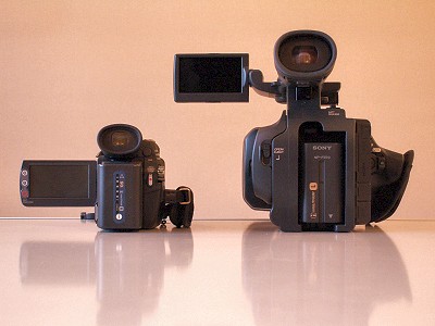

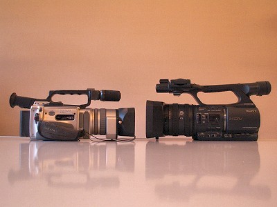

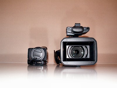

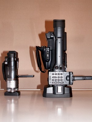

    Encombrements respectifs
    HC1 / FX1000
    [​IMG] [​IMG]
    [​IMG] [​IMG]
    VX2000 / FX1000
    [​IMG] [​IMG]

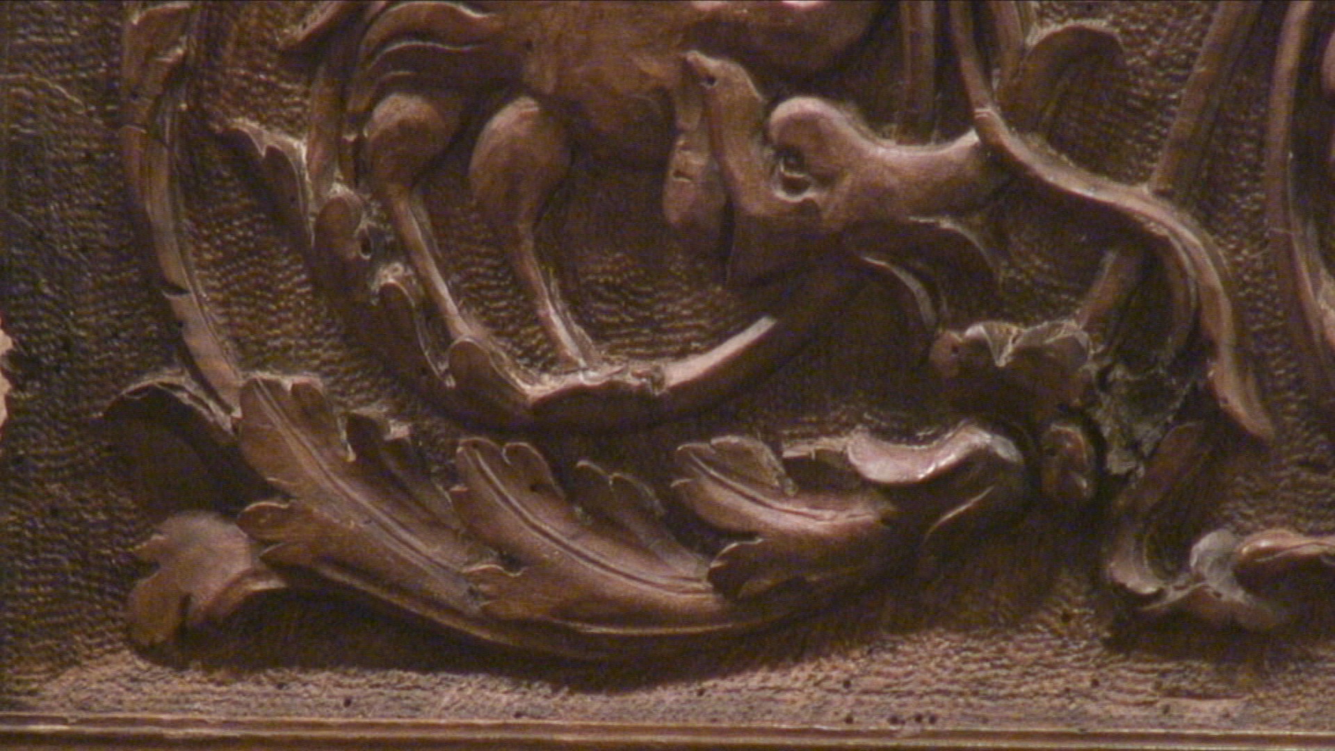

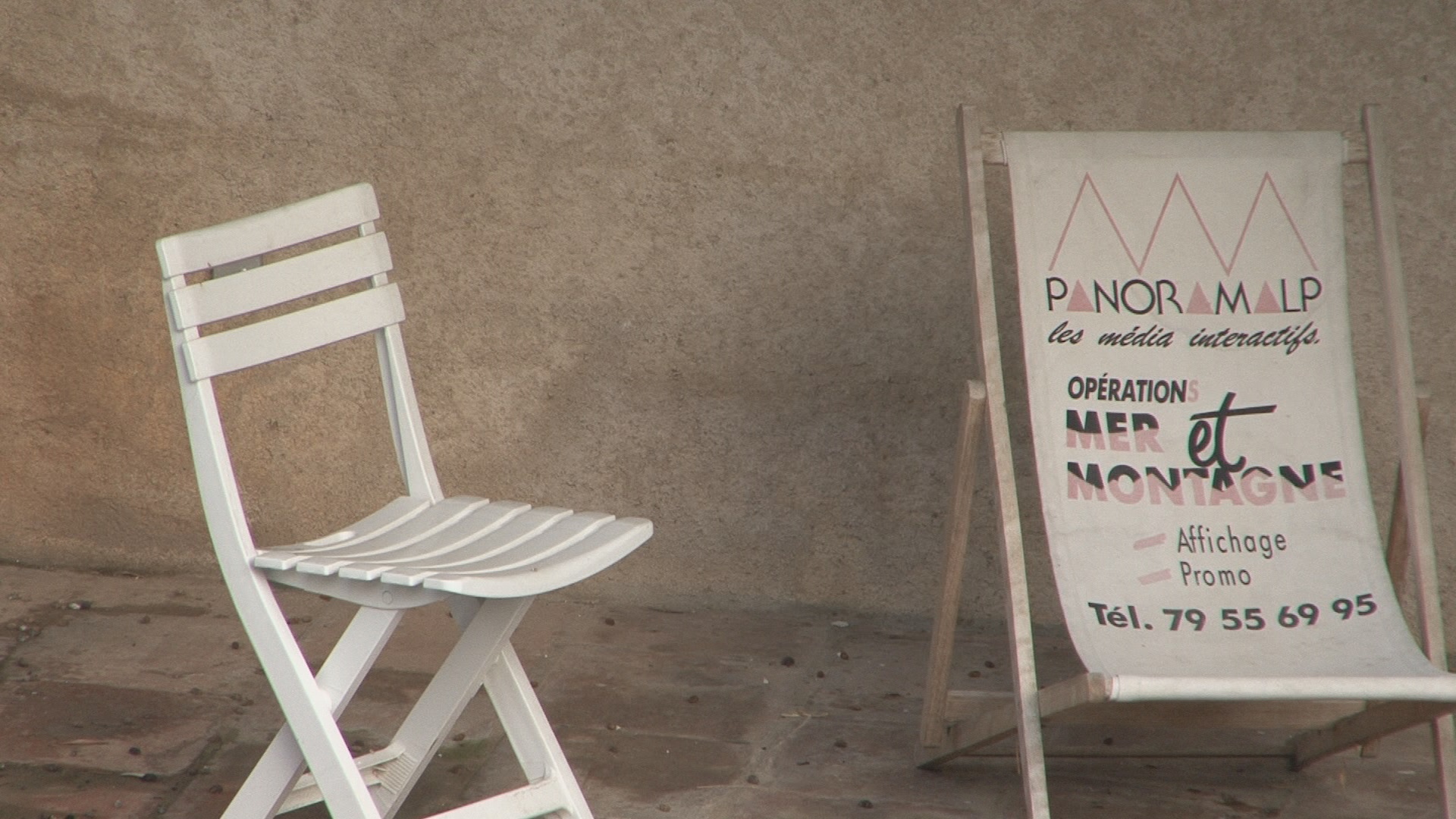

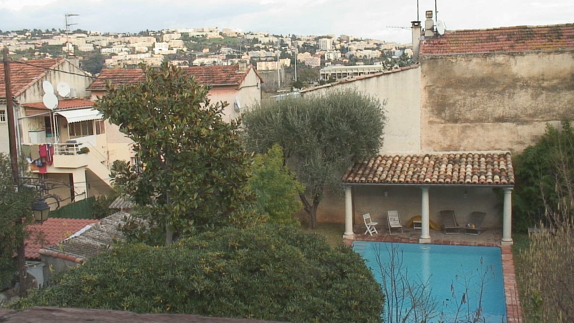

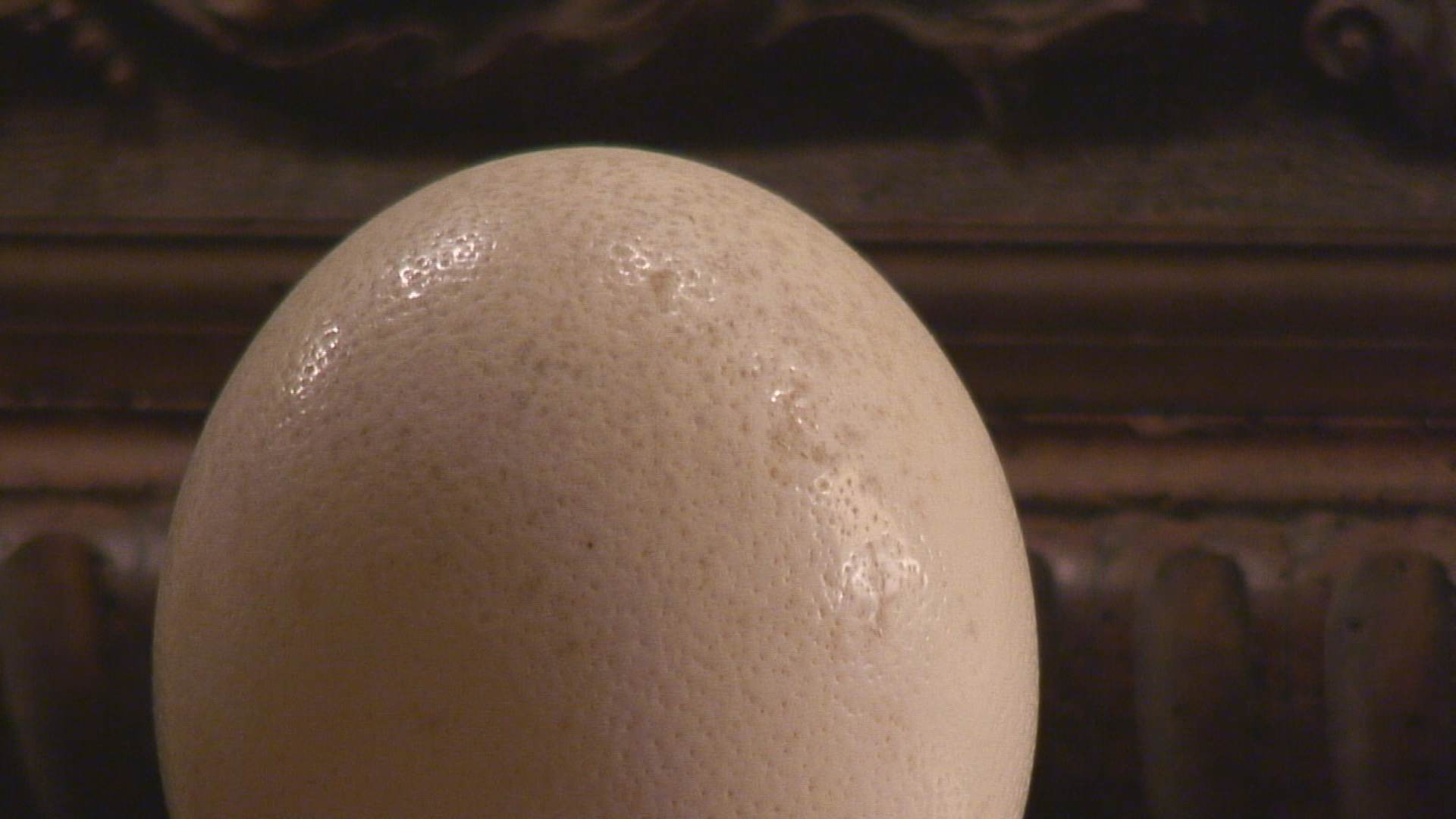

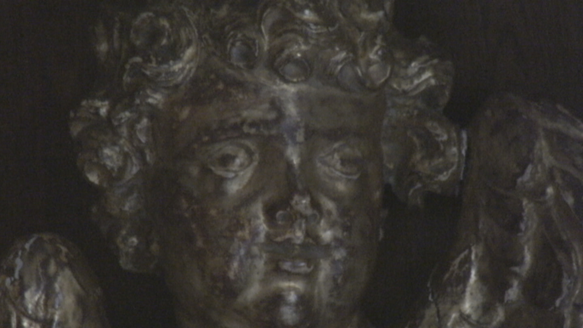

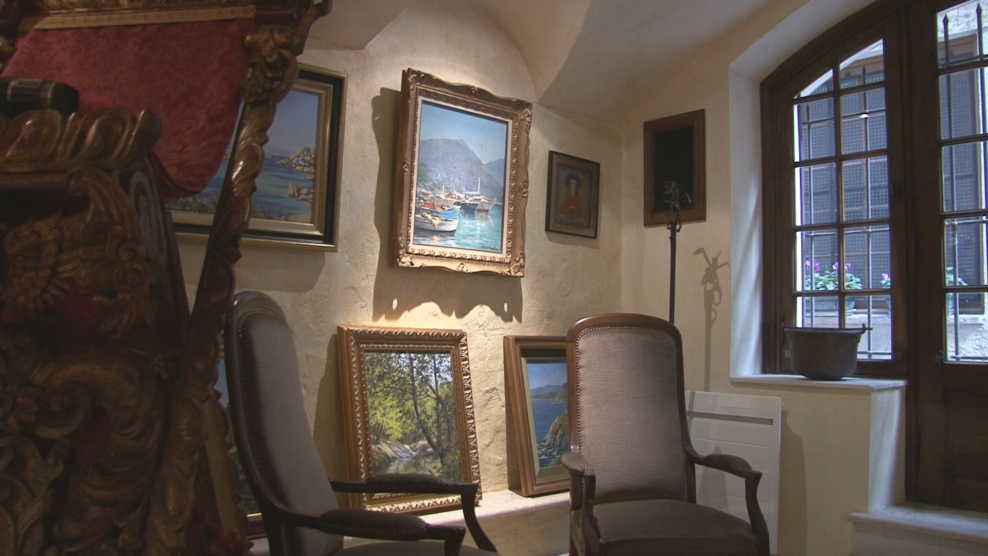

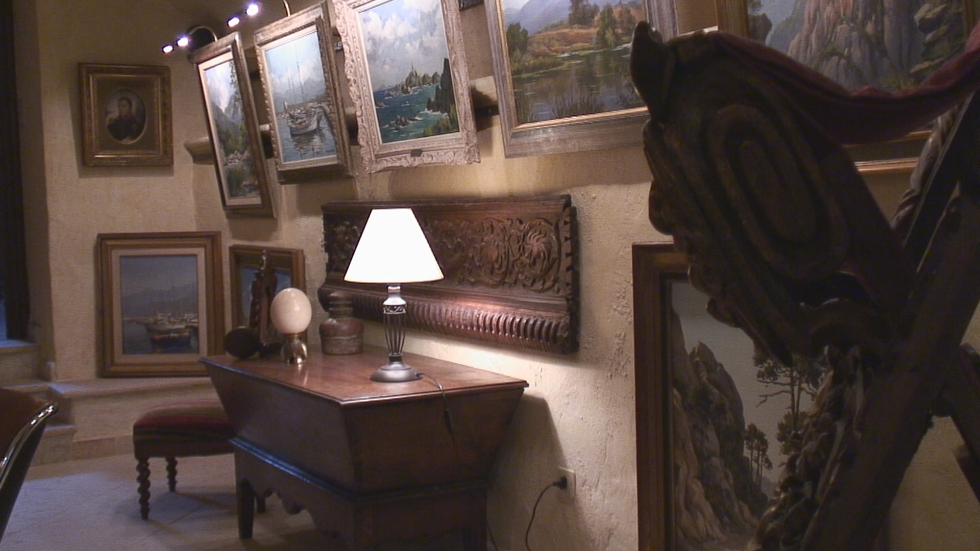

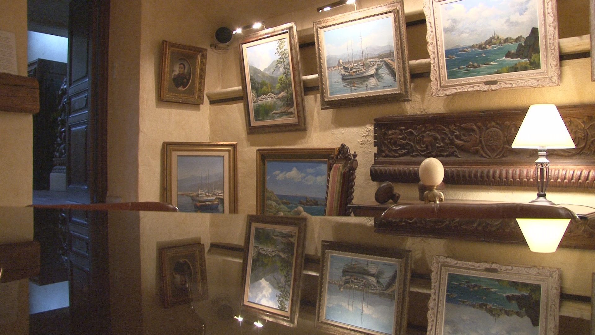

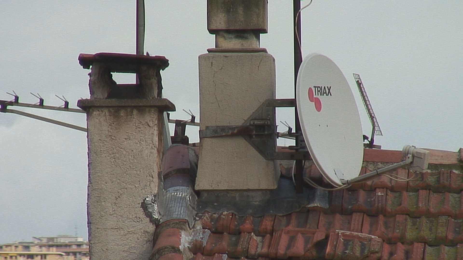

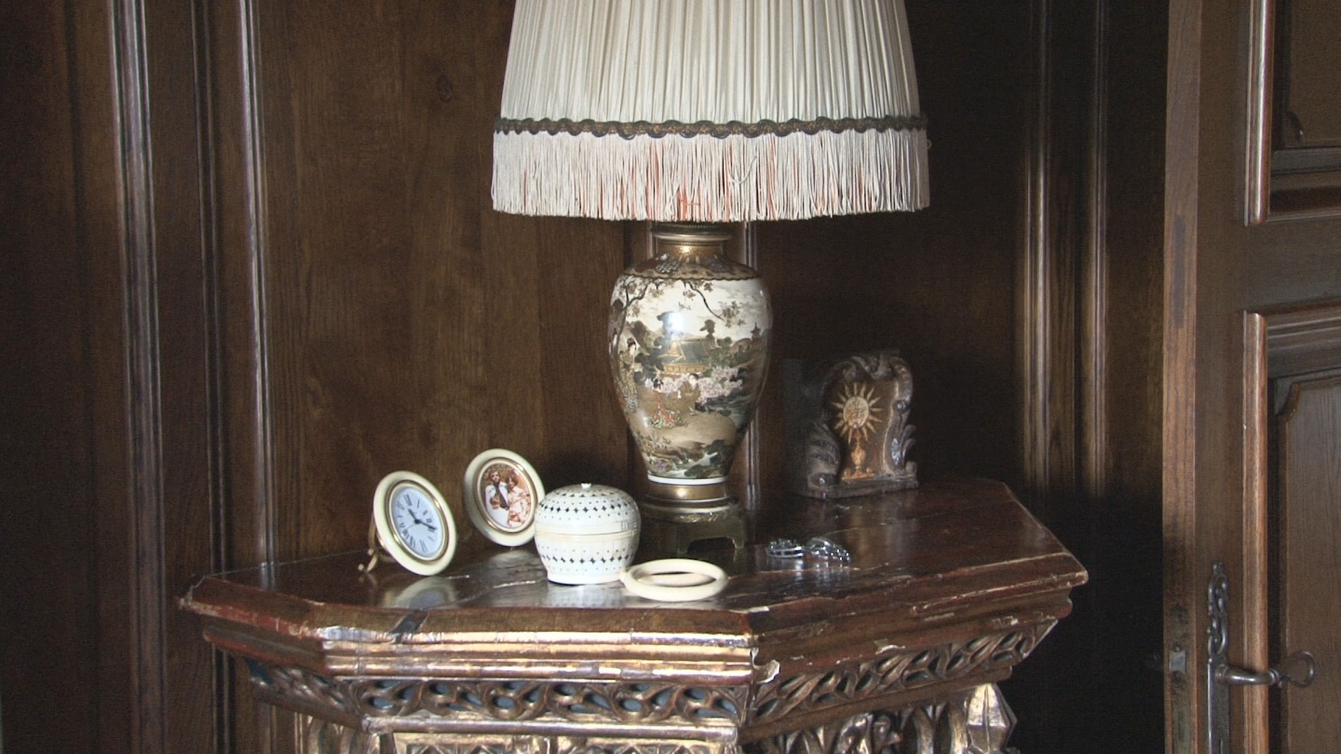

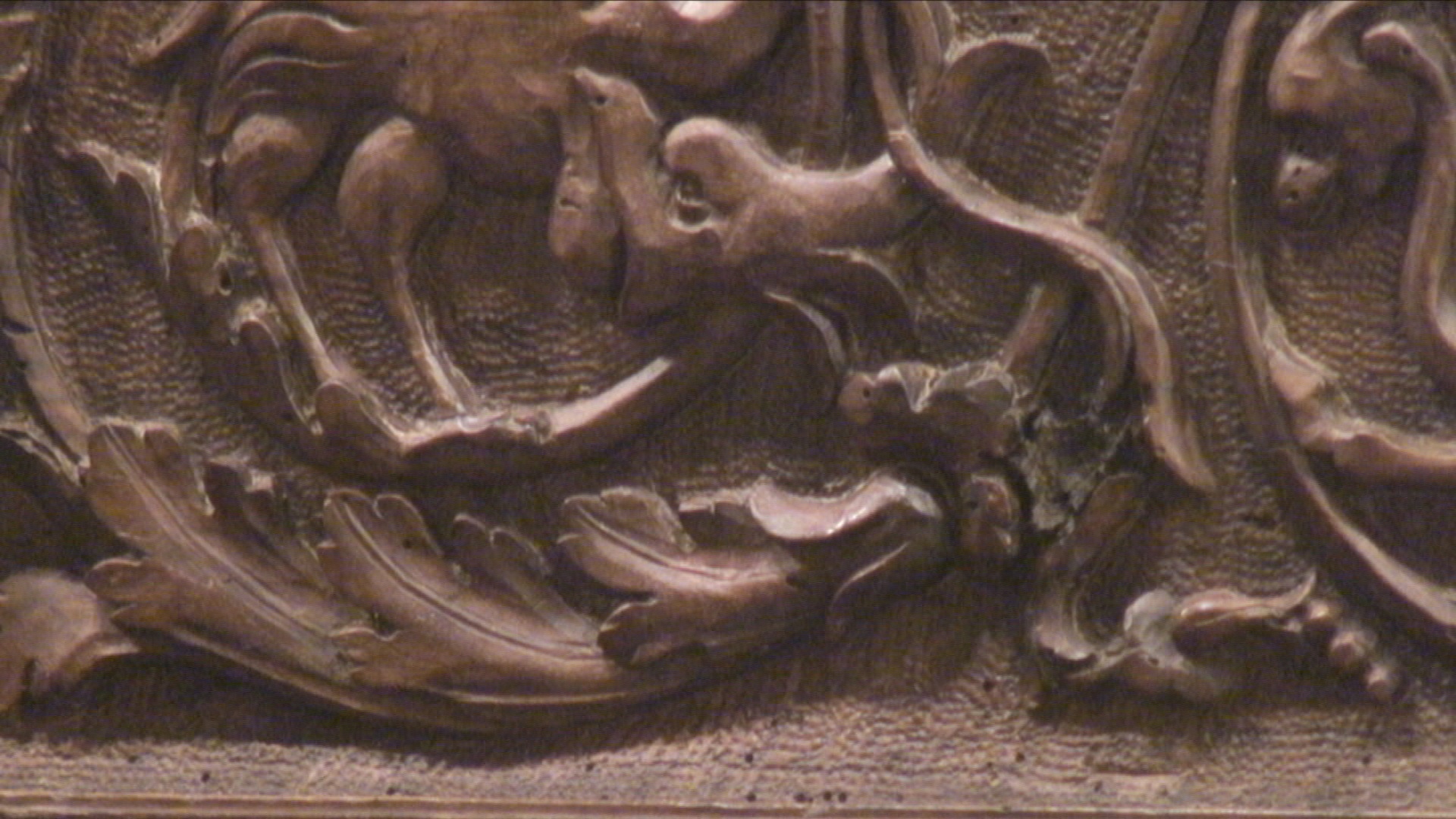

    Essais vidéos FX1000 / HC1
    Protocole
    HC1 et FX1000 : Mode tout automatique et tous réglages par défaut sauf si mentionné
    K7 HD Sony
    Capture des rushs par lecture des K7 dans GVD HD700 connecté à PC par Fw (Vegas Movie Studio Platinum 9.0b)
    Capture d'images jpg 1920x1080 depuis la time line par la fonction de capture de VMSP 9
    Réduction de taille d'image par Paint Shop Pro à 640pix de large
    Sauvegarde jpg à 10% de compression
    Extérieur Temps gris 07/02/09 16:30)
    Grand angle maxi

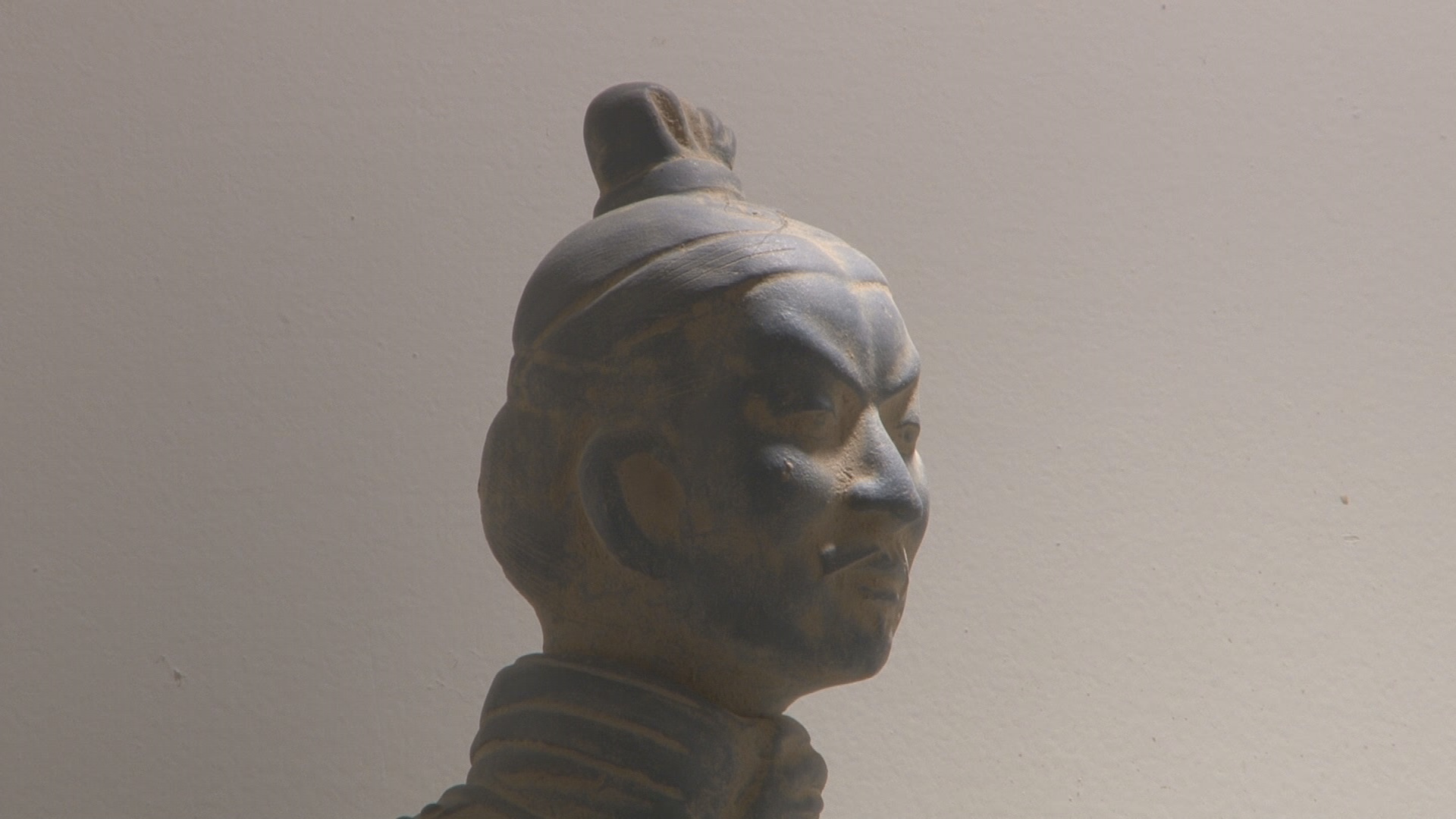

    HC1
    FX1000

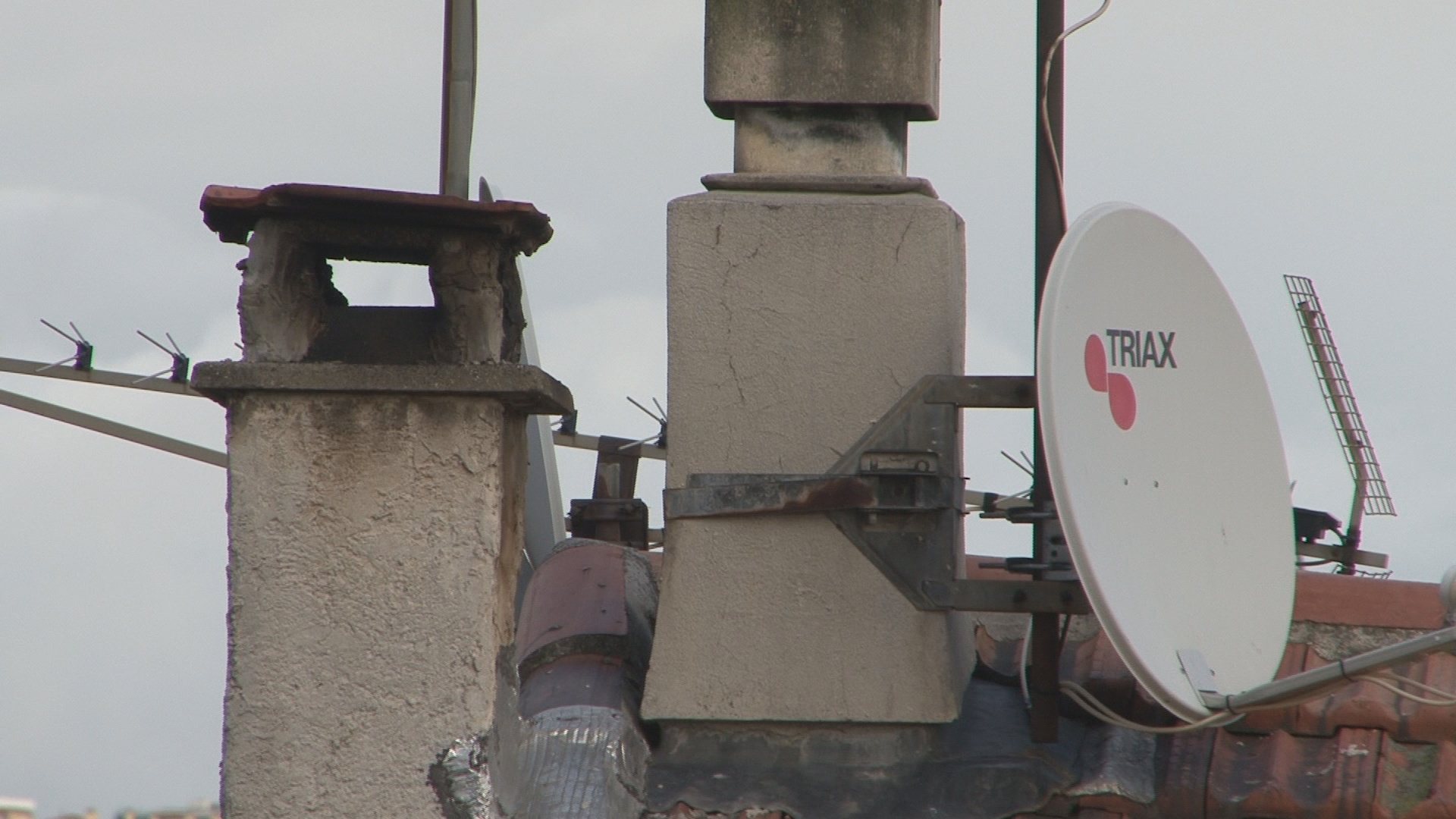

    Zoom maxi
    HC1
    FX1000
    HC1
    FX1000

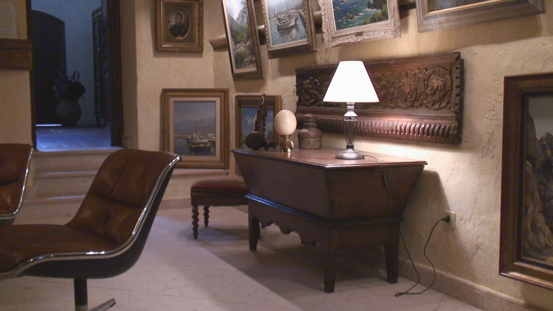

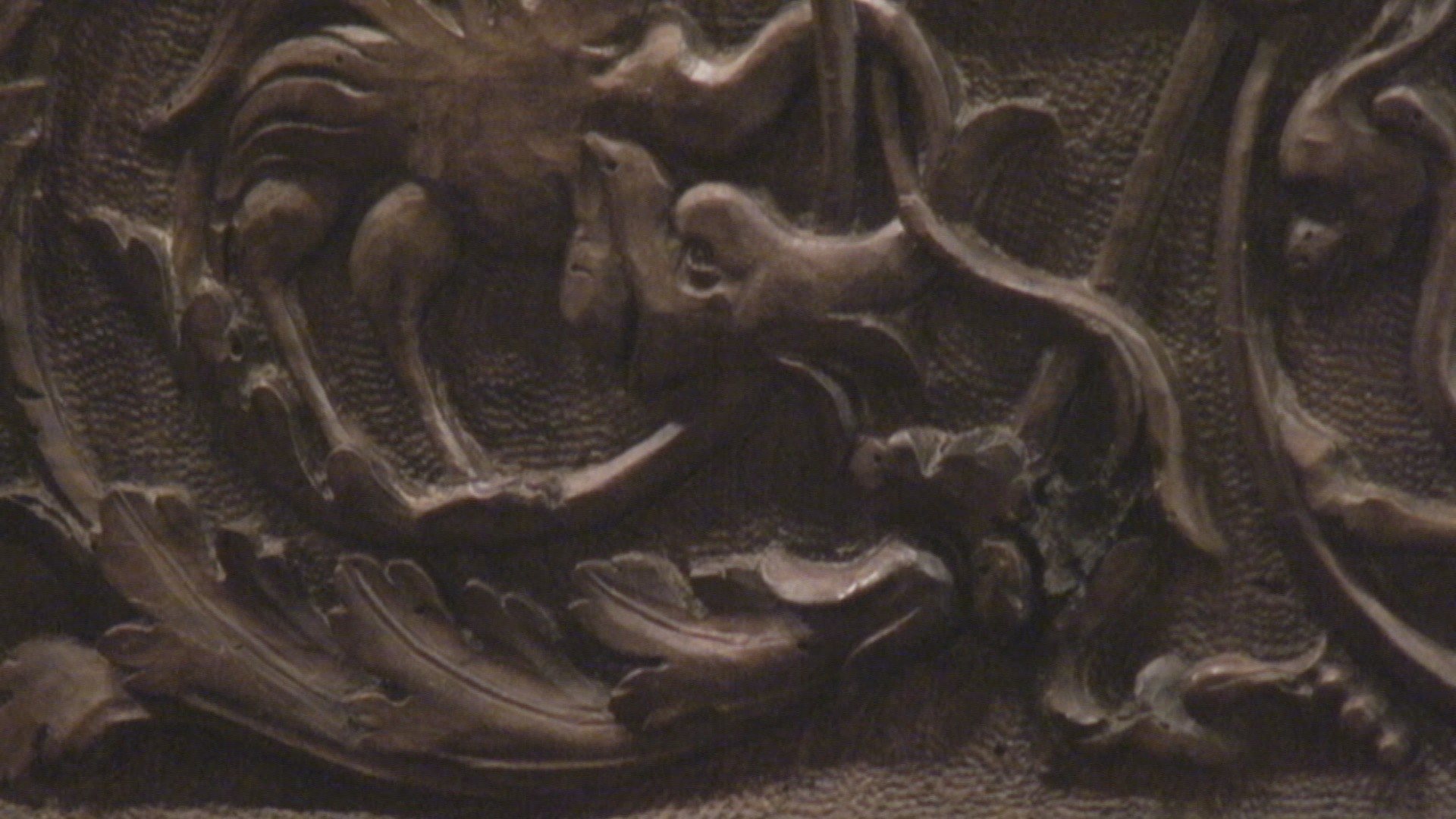

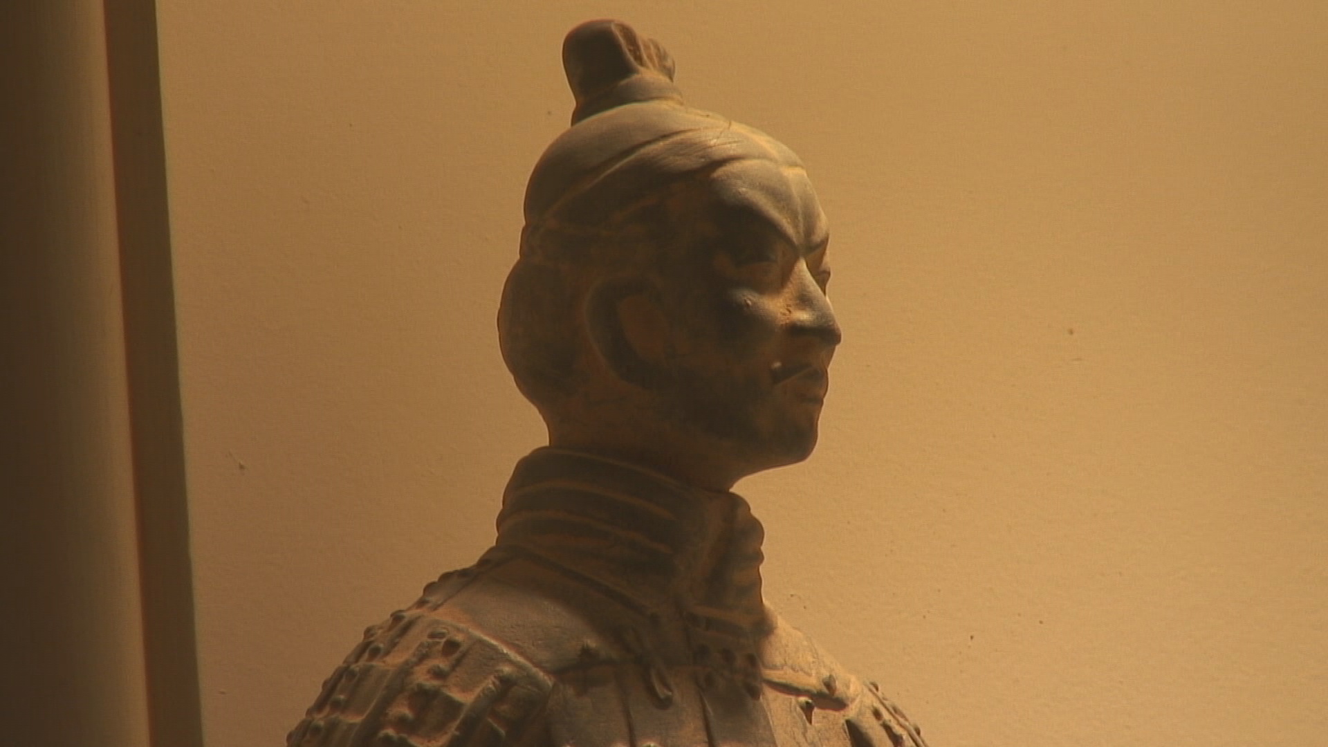

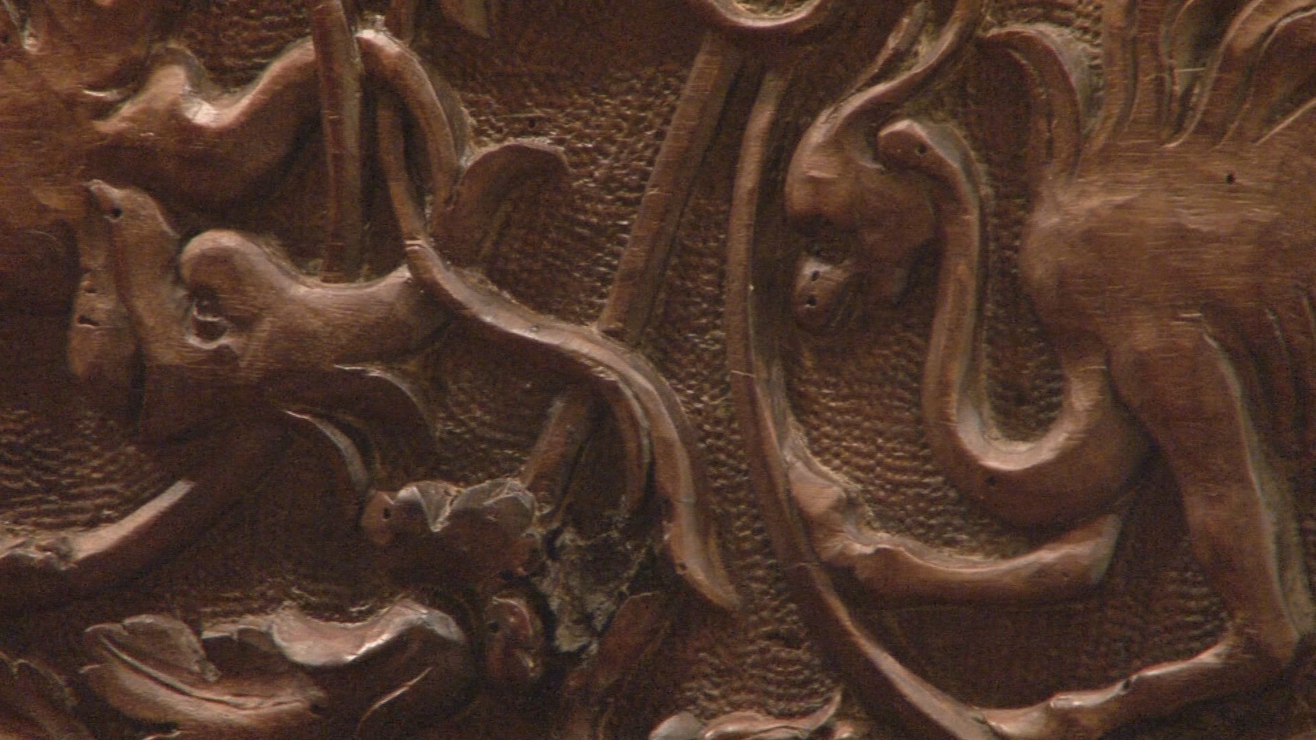

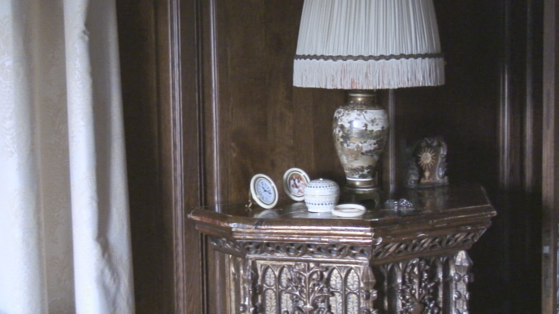

    Intérieurs

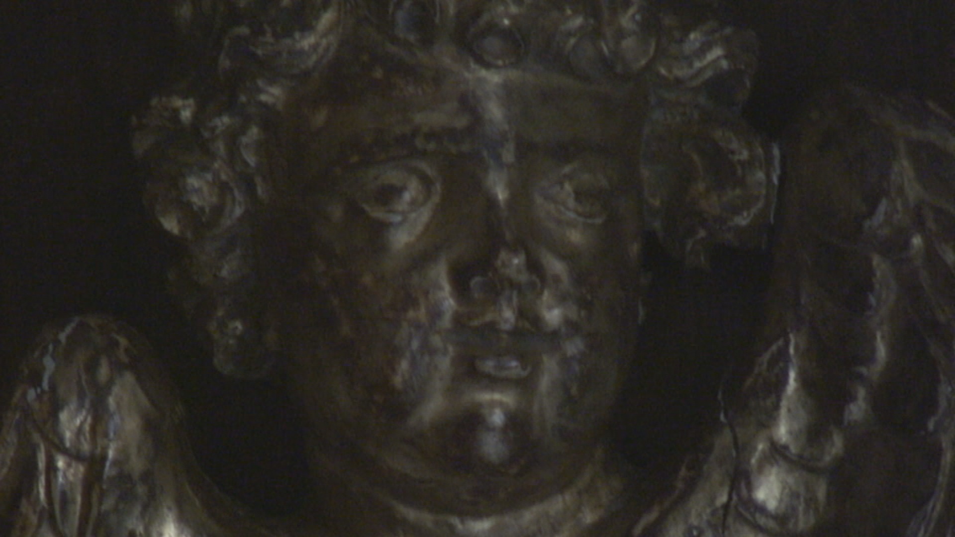

    Intérieur TRÈS sombre; pas de lumière éclairée dans la pièce; faible éclairage naturel par fenêtre (17h, temps gris)
    Zoom maximum ; tout automatique
    HC1
    HC1 + Backlight
    FX1000
    Pièce sombre; pas de lumière allumée dans la pièce; faible éclairage naturel par la fenêtre (17h, temps gris)
    Tout automatique
    HC1 + Backlight
    FX1000
    Vitrine éclairée par spot
    HC1 (WB auto)
    FX1000 (WB intérieur) (pas de WB auto)

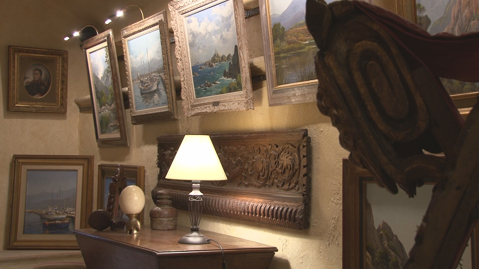

    Pièce éclairée moyennement
    HC1 Grand angle maxi
    FX1000 Grand angle maxi
    HC1 Zoom Maxi
    FX1000 Zoom maxi
    HC1 Zoom Maxi
    HC1 Zoom Maxi 25 Im/s
    HC1 Zoom Maxi 25 Im/s + Backlight
    FX1000 Zoom maxi
    FX1000 mode 25p
    HC1 (+ 1er plan sombre à droite)
    FX1000 (+ 1er plan sombre à droite)
    .. et pour finir, 2 belles prises en tout auto de la FX1000, intérieur, éclairage ambiant

    Je pense que ces simples tests en images confirment 2 points forts de la FX1000:
    - Super grand angle et très bon zoom
    - Bonne sensibilité en basse lumière en mode auto (50im/s) améliorée encore par le mode 25 p
    On a remarqué aussi:
    Colorimétrie douce et très nuancée
    Focus très rapide peu perturbé par la basse lumière
    L'ami qui vient de l'acheter a noté :
    - Qualité très moyenne du revêtement général de la caméra, en baisse vis à vis de la VX2000 (made in China, versus Made in Japan ??)
    - Beaucoup de pièces métal remplacées par du plastic
    - Crainte quant à la durée dans le temps du mécanisme des volets protecteurs de l'objectif
    - Plus impressionnante que la VX2000 (très grand pare soleil) mais meilleure ergonomie concernant les commandes déportées sur le dessus de la caméra
    - Grande modestie quand aux accessoires fournis (pas de chargeur, pas de sangle, pas de cable Hdmi..)
    - Intérêt des 3 grosses bagues derrière l'objectif, en mode manuel ( focus, lumière, Zoom)
    Mes impressions complémentaires comme utilisateur de HC1 :
    (Malgré les grandes qualités de la FX1000, j'ai déjà dit mon inadaptation totale à un tel volume et poids )
    J'avais pesté sur l'écran tactile de la HC1 mais à l'usage, je trouve cela plus pratique que pour la FX1000 ( écran non tactile):
    Sa touche Menu est difficilement accessible et la molette de scrolling très petite et non saillante
    La réorganisation des pages de l'écran tactile de la HC1 permet d'accéder très rapidement aux fonctions les plus souvent utilisées (page 1, page 2 etc..) ; à contrario, faire défiler toutes les fonctions des menus pour en changer une seule peut s'avérer long sur la FX1000
    A noter que les 3 touches de fonctions assignables sur le dos de la FX1000, peuvent améliorer un peu cet handicap

  8. camcoder
    985
    En extérieur il est impossible de les distinguer, par contre en intérieur, rien à faire je préfère 100x l'image de la fx1000. Merci pour ce comparatif très bien réalisé.
  9. koala
    koala Supermodérateur
    1 520
    10
    264
    Je trouve même que les photos en zoom de la HC1 en extérieur sont plus nets et mieux contrastés ! Comme quoi la HC1 a encore de beaux restes qui justifient sa cote en occasion.
    Sur les autres vues, le FX1000 prend la main facilement (grand angle/sensibilité/colorimétrie).
    Koala
  10. emmanuel07
    1 100
    241
    Plus nets, plus nets, là il faudrait juger à la résolution de 1440*1080. Ne pas se faire un avis sur une image redimensionnée :)
    Quant au contraste, les FX1000/Z5 laissent une belle marge pour augmenter le contraste en post-prod. Ne pas oublier que plus il y a de contraste sur une image capturée, moins il y aura de détail dans les noirs/blancs.
  11. hola
    4 180
    23
    3 814
    +41 / 147 / -4
    pas mieux ..........il vaut mieux se faire un avis avec .une image sortie brute de la timeline si possible.....
    EDIT:
    je me demande si le format PNG n'est pas moins destructeur que le jpg (mais bon a confirmer quand meme) ????

  13. Jean-Max
    3 470
    1 012
    +2 / 4 / -0
    la FX1000, en intérieur:
    Colorimétrie plus douce, moins contrastée, moins "brutale", disons, pour la FX1000,
    En zone sombre, conservation d'une colorimétrie acceptable et des détails partout, ce qui n'est pas le cas pour la HC1 (sauf post processing sur la Time line)
    En haute lumière, moins de blancs brulés et quasiment pas de "fromage blanc"
    Grand angle, sensibilité : HC1 très en retrait
    Zoom : quasi équivalent
    Contraste : plus fort et couleurs plus vives effectivement pour la HC1
    Nous avons comparé les rushs originaux des 2 caméras sur un plasma 120cm en YUV puis sur écran 200 cm par projo full HD VW40 en HDMI , le tout depuis mon GV HD700
    Les photos mises ici reflètent vraiment nos sensations ressenties à partir des sources brutes
    Au détail près de la taille, compression et surtout, réglage de contraste et colorimétrie de l'écran du PC ;-)
    Sur mes 24' Dell de PC, biens réglés par colorimètre, le reflet de la réalité est plutôt fidèle
    Mes captures originales depuis la time lime sont en 1920x1080
    et en JPG, sans choix possible du type de compression, par Vegas 9 platinum
    Je peux en uploader qq unes sur un site
    je vais voir ..
    PNG : Hélas, pas dans les choix possibles de la capture depuis la time line
    .. à suivre donc !

    Il est vrai que la taille, le poids et ..le manque de discrétion sont des handicaps très significatifs pour certains (dont je fais partie)
    La contrepartie d'une plus belle image est l'argument justifiable de ceux qui acceptent ce handicap
    Pour les crapahutages en terrain escarpé et instable, mon ami va conserver le principe du sac à dos pour sa FX1000, comme pour sa précédente VX2000
    Il s'attend à de se voir interdire l'accès à des sites sensibles ou à des demandes d'autorisations spéciales, en pays lointains, vu l'aspect "pro" de sa nouvelle caméra, alors, que par expérience déjà bien fournie, ma HC1 n'a jamais attiré l'attention à la différence de sa VX2000
    La rançon de la qualité donc...
