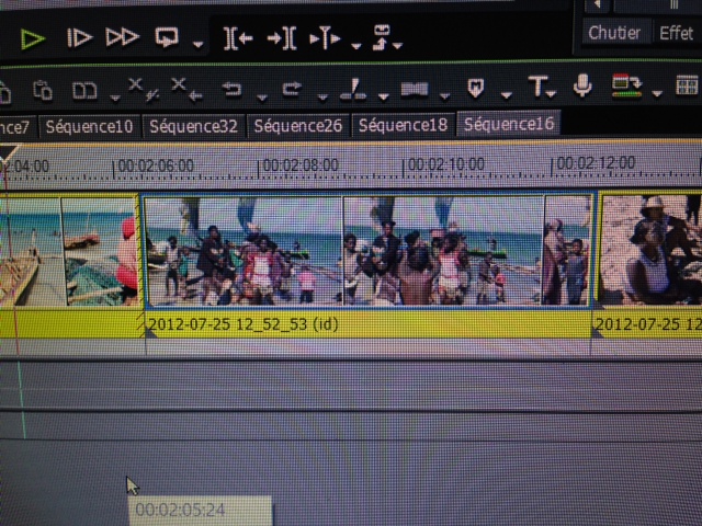

    J'ai un lecteur bluray de salon qui bloque ou saccade sur certaines scènes montées avec Edius.

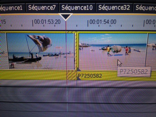

    En regardant sur la timeline aux endroit litigieux, ces scènes sont hachurées sur la timeline à la dernière image entre 2 scènes. Je ne connais pas la signification de ces hachures. Il semble que ce soit des scènes prises avec un appareil photos Olympus (étanche, on s'en sert pour filmer les scènes sous-marine ou humides). Les scènes filmées en HDV avec caméra sony ne présentent pas se phénomène.
    Les hachures ne sont pas systématiques. C'est même plutôt rare.
    Il est possible de faire disparaître ces hachures en supprimant cette dernière image. Mais il est par contre très difficile de retrouver toutes les hachures "à la main" car c'est assez peu visible sur la timeline. RECTIFICATION : APRES SUPPRESSION, LES HACHURES REAPPARAISSENT SUR LA NOUVELLE DERNIERE IMAGE. DONC PAS DE SOLUTION.
    J'ai remarqué des hachures également au milieu d'une scène. Les images "hachurées" ne semblent pas présenter de particularités à cet endroit (rien de visible en tout cas).
    Quelqu'un aurait-il une idée ?
    Serait-ce un problème technique de mix de 2 types de vidéo différentes (format, trame, fréquence…) incompatibles ou une platine de salon trop 'sensible' (puisque ça marche sur le PC) ?

    Complément : En observant les propriétés de la vidéo des clips avec hachures (en provenant de l'Olympus TG-1) : ordre de champs : progressif * et fréquence : 29,97 *, taille de l'image 1920 x 1080
    Tandis que ceux en provenance du HDV : ordre des champs : supérieur * et fréquence : 25 *, taille image 1440x1080
    Je ne sais pas si ça aide.

    Peut être une piste : page 59 à 63 du manuel français.
    Je vois le liseré jaune sur le haut de la timeline , en faisant un rendu du projet, il devrait passer au vert, dans ce cas , les hachures disparaissent-elles ?
    Enfin, je n'ai jamais testé le mélange 29.97 i/s avec du 50i ou 25p.

    Bonsoir , je pencherais aussi pour la même idée que JMM . J'ai d'ailleurs immédiatement recherché sur les pièces jointes , la couleur de la " bande d'état des clips " . Celle-ci n'est pas verte , c'est pas bon signe .

    Moi j'ai pensé a un pbl de deconnexion, mais qd je vais dans les proprietes du clip, rien d'anormal en apparence.
    Avec un rendu au vert les hachures restent. Cela vaut-il la peine de griller un bluray pour voir si ça changecqque chose ? Normalement Edius fait le rendu avant la gravure, non ?
    Ce qui est curieux c'est que le film exporté en fichier HD et passé sur une clé USB directement sur la TV fonctionne bien. C'est qd il y a gravure en bluray que ça pose pbl (pourtant gravure vitesse lente). Je vais essayer de trouver un autre lecteur de sali bluray recent pour faire des tests et aussi faire un rendu préalable.
