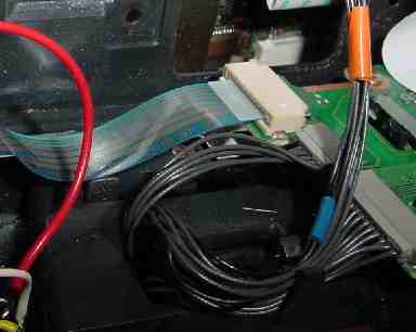

    Un des nombreux conducteurs gris reliant le boitier ecran LCD au boitier du camescope c'est rompu au niveau de l'articulation probablement ecraser par celle-ci l'ors des mouvements de l'ecrant. J'ai couper un fil a l'interieur du boitier ecran LCD et l'autre bout a l'interieur du camescope, retirer ce fil deffectueux et l'est remplacer.
    photo n°1 :
    avant reparation. Tous les fils gris visible a l'image rejoigne le boitier LCD en passant par l'articulation (voir pointillés vert)
    ps: les images sont asser mauvaise et recadrer due a la limite des 20 000 octets pour les fichiers joints et a mes grandes connaissance en informatique! sinon c'est du 2048x1536...

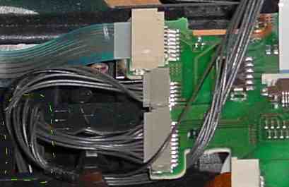

    n°2
    Apret reparation. La soudure est isoler par la gaine bleu.

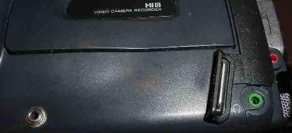

    n°3
    desolé elle n'a aucun rapport mai j'ai tellement suer pour mettre ces photos dans l'ordi et les retravailler pour etre mise sur le forum que je vous la met!
    La prise jack en bas a gauche controlant le marche arret de l'enregistrement.
