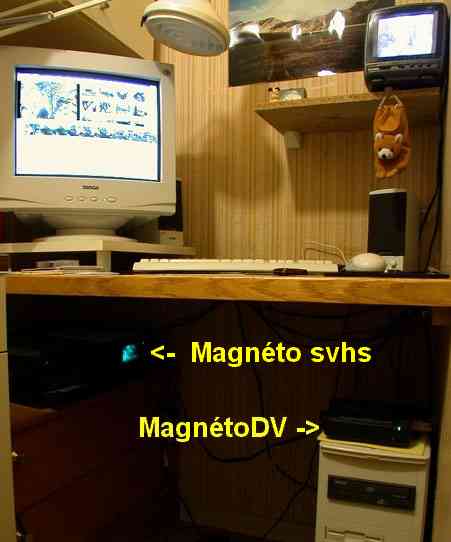

    Si tu possèdes un caméscope DV, la location ( ? ) d'un lecteur n'est pas nécessaire…

    Le boîtier d'une telle cassette ne peut se loger dans un caméscope miniDV, il ne se logera pas plus dans un GV-D900… Personnellement j'ai un GV-D300 (d'ailleurs juste à côté de mon ordi, je le vois !) il ne diffère du 900 que par l'absence d' écran … Il n'admet que les cassettes miniDV, p58 de son manuel, il est bien précisé "Vous pouvez utiliser des minicassettes DV miniDV (logo des "petites" cassettes DV. Vous ne pouvez pas utiliser d' autres cassettes DV DV (logo des "grosses" cassettes DV), etc.

    pour Guy-Jacques
    pourquoi à côté et pas au dessus ?

  13. guy-jacques
    9 200
    156
    9 236
    +83 / 289 / -3
    C'est à cause de parceque y faut toujours tenir compte de l' ordiNOgramme…
    ça veut dire qu'y faut rien y mettre dessus.
    Alors … :non:
