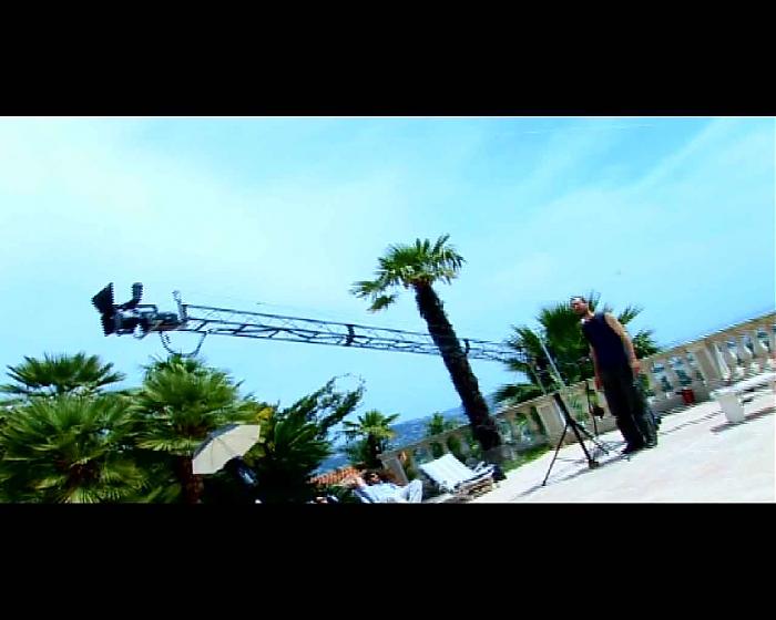

    Bonjour à tous,
    je ne sais pas ou vous en étiez resté des grues artisanales mais je crois avoir trouvé un système pas très onéreux pour monter une girafe à 9m.
    quelques photos de nos tournages avec la bête sont dispos ici.

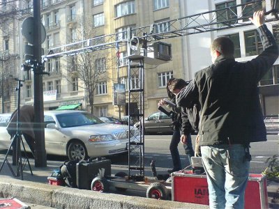

    Les choses qui fâchent : ça nous a coûté la bagatelle de 600 euros pour le corps, pieds/socle/roues gonflées et repose-flèche compris. Et on a modifié un système de lyre asservie ( moins chère du marché ) controlée par joystick DMX avec 20 mêtres de câble, afin de motoriser la tête. Et ceci pour 460 euros de plus. Et quelques heures de turbin..
    Donc pour 1000 euros et des brouettes on a une grue modulaire démontable en traverses d'1m50 (ça rentre tout dans un express), modulable de 3m à 9m (positionnement de filins d'aciers et de potences pour la rigidité ) et motorisée pan...on bosse sur le tilt ( c'est plus lourd que prévu..).
    ...Qui accèpte bien entendu les caméras de 10 ou 12kgs...
    Ceux que ça intéresse, les plans sont en cours de fab ( on les fait toujours après, on préfère ).
    ( sur le screenshot 16/9, le mec à coté de la grue fait 1m98 ...)

    Le Dmx est en effet une bonne option si un assistant pilote. Toutefois, si on prend en compte le fait qu'il est sensible, très sensible, un opérateur seul ne peut se permettre de piloter la grue et la tête en même temps. Il faut être deux, ou programmer ses mouvements à l'avance et déclancher le programme à la montée ou à la déscente. ( la tête seule est impec pour le tracking d'ailleurs, on a reproduit 25 fois le même mouvement à la perfection, après ça se décale un peu. ).
    Les traverses :
    Elles ne sont pas en alu mais en fer. Mais vu que c'est du pont de 15mm, elle ne pèsent que 5kg chaque, soit le même poids qu'une traverse d'1m50 de 50mm. Et c'est aussi résistant. A 9 mêtes ça ne bouge pas une oreille malgré une torsion affreuse et une tension tout aussi balèze. Avec ou sans cable de rigidité d'ailleurs.
    Nous nous sommes basés sur les produits ABC crane de loumasystems et avons acheté des pièces qui correspondaient le plus avec ça. Soit à peu près tout chez musicstore en Allemagne. C'est du matos de spectacle pour la plupart des pièces. On va mettre en ligne des photos précises de tous les élements afin d'expliquer comment nous avons procédé.
