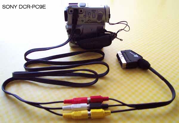

    Matériel utilisé:
    > Mon camescope MiniDV PAL:
    SONY DCR-PC9E
    > Mon magnétoscope VHS PAL/SECAM:
    THOMSON VP 4750
    Manipulations:
    > Enregistrement de DVD, via entrée A/V du caméscope:
    Depuis la sortie péritel du lecteur DVD: ok
    Sauf évidemment pour les DVD "protégés" impossibles à copier (copy inhibit).
    > Enregistrement de K7 VHS, via entrée A/V du camescope:
    depuis la sortie péritel du magnétoscopek mais l'image est pourave (striée, parasitée)
    Sauf évidemment pour les VHS "originales" impossibles à copier (copy inhibit).
    Ce n'est donc pas un problème de cablage, le même câble ayant été utilisé dans les 2 cas.
    Vous qui numérisez vos films VHS via votre camescope, avez-vous rencontré le même problème?
    Est-ce que ça peut venir du magnétoscope? faut-il passer obligatoirement par l'entrée S-Vidéo?

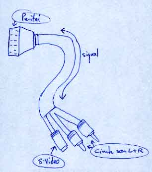

  7. haM
    haM
    1,000
    444
    est-ce que tu parles d'un câble dans ce genre?:perplexe:
      File size:
      8.3 KB
      Views:
      246

  14. haM
    haM
    1,000
    444
    Donc dans les 2 cas (cf image) le résultat sera identique?
      File size:
      11.4 KB
      Views:
      215
  15. fanchic
    1,000
    198
    le premier cas te donnera de la bouillie pour les chats : tu ne peux pas transformer du vhs en S-vhs, ni améliorer aprés coup
    une image existante . Il existe en fait des bidouilles de cablage
    dont on a parlé il y a peu de temps sur ces forums, mais leur but
    n'est pas d'embellir la memée, il fallait le faire au départ !
    Amuses-toi bien ! Amicalement !
